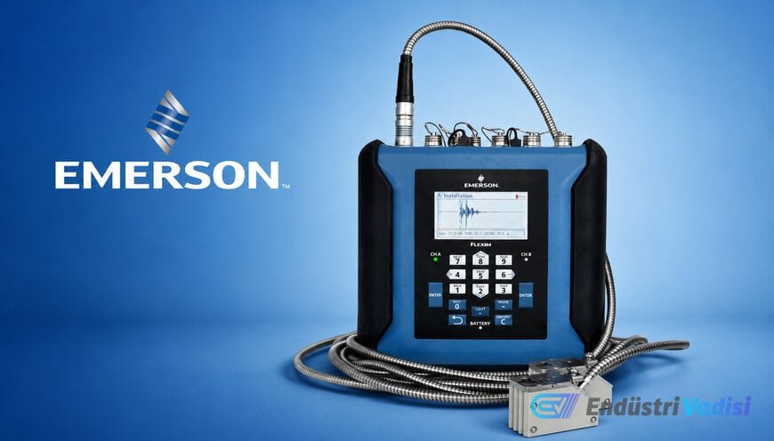

    💡 Emerson'dan Yeni Nesil Akış Ölçüm Çözümü​
    Emerson, endüstriyel ve belediye uygulamalarında temassız ölçüm, ekipman doğrulama ve durum izleme için tasarlanmış taşınabilir bir ultrasonik debimetre platformu olan FLUXUS 631 serisini tanıttı. Bu yenilikçi seri, mevcut boru hatlarında herhangi bir değişiklik yapmadan geçici veya doğrulama ölçümleri gereken durumlar için idealdir.
    🛠️ Üretimi Kesintiye Uğratmadan Akış Ölçümü​
    FLUXUS 631 serisi, kalıcı debimetrelerin bulunmadığı, doğrulamaya ihtiyaç duyduğu veya üretimi durdurmadan kurulamadığı durumlar için özel olarak geliştirilmiştir. Taşınabilir ultrasonik debimetreler, boru duvarından akışı ölçmek için harici olarak monte edilen kelepçeli sensörler kullanır. Bu sayede boru hattını kesmeye veya üretimi durdurmaya gerek kalmaz.
    🎯 Geniş Uygulama Alanları​
    Bu sistem; geçici akış ölçümü, sayaç doğrulama, ekipman performans değerlendirmesi, kaçak tespiti ve durum izleme gibi birçok alanda kullanılabilir. Tipik uygulamalar arasında kurulu debimetrelerin doğrulanması, pompa ve kompresör performansının değerlendirilmesi, enerji kayıplarının belirlenmesi ve termal enerji sistemlerinin izlenmesi yer alır.
    💧 Buhar, Gaz ve Sıvılar İçin Tek Platform​
    FLUXUS 631 platformu, sıvılar, gazlar, doymuş buhar, kızgın buhar ve termal enerji uygulamaları için özel modellerle birden fazla proses ortamını ölçebilir. Emerson'a göre, entegre bir insan-makine arayüzü sayesinde bir sıvı ölçümü beş dakikadan daha kısa sürede yapılandırılabilir.
    🔋 Uzun Süreli Çalışma ve Dayanıklılık​
    Cihaz, 25 saatten fazla sürekli çalışma sağlayan şarj edilebilir bir lityum-iyon bataryaya sahiptir. Düşük güç modu, uzun süreli izleme uygulamaları için çalışma süresini 80 güne kadar uzatır. IP65 ve IP67 dereceli verici muhafazası, zorlu endüstriyel ortamlarda bile güvenilir kullanım sağlar.
    ⚙️ Gelişmiş Ölçüm Teknolojisi​
    Bu taşınabilir debimetreler, bozuk akış profillerine veya sınırlı düz boru uzunluklarına sahip tesisatlarda bile ölçüm performansını korumak için ultrasonik geçiş süresi ölçüm teknolojisini gelişmiş sinyal işleme ile birleştirir. Farklı ölçüm prensipleri ve özel elektronikler, sınırlı gaz veya katı içeriğe sahip sıvılar, yüksek viskoziteli sıvılar, düşük basınçlı gazlar ve buhar uygulamalarında çalışmayı mümkün kılar.
    📊 Veri Entegrasyonu ve Bağlantı​
    Sistem, tesis entegrasyonu için Modbus RTU iletişimini, dijital çıkışları, analog akım çıkışlarını ve veri transferi ile yapılandırma için USB arayüzlerini destekler. Emerson'ın Ölçüm Enstrümantasyonu iş birimi Ürün Müdürü Rebecca Cottrell, taşınabilir ölçümün operatörlerin kalıcı olarak enstrümanlanmamış konumlardan akış verileri elde etmesini sağlayarak bakım planlamasını, ekipman doğrulamayı ve operasyonel verimliliği desteklediğini belirtiyor.
