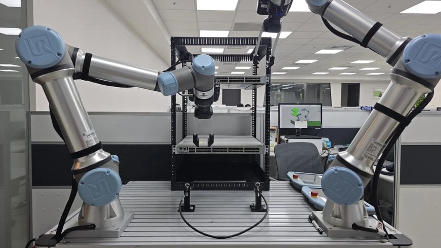

      []Cambrian: Yapay zeka altyapısının küresel inşasını desteklemek üzere geliştirilen bu uygulama, Cambrian'ın yapay zeka görüş sistemiyle eşleştirilmiş çift kollu UR7e robotlarını kullanarak bakır kabloları yüksek yoğunluklu sunucu raflarına otomatik olarak tanımlıyor ve yerleştiriyor.
