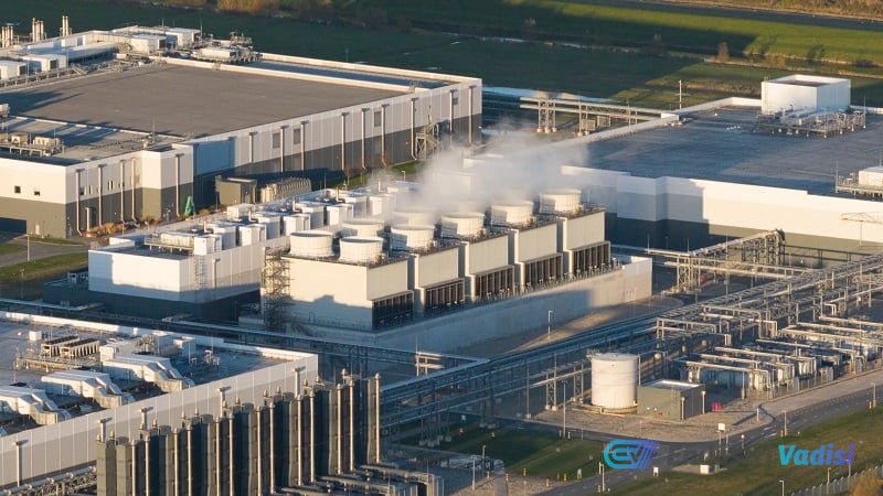

    Veri merkezleri elektrik dağıtım ve endüstri sektörünün temelini oluşturuyor; şebeke analitiklerinden, dağıtık enerji kaynaklarının yönetimine ve giderek artan yapay zeka/makine öğrenimine kadar kritik bir rol üstleniyorlar. Ancak yüksek enerji tüketimi, su talebi ve büyüyen siber saldırı riski de bu alanın önünde büyük zorluklar olarak yer alıyor.
