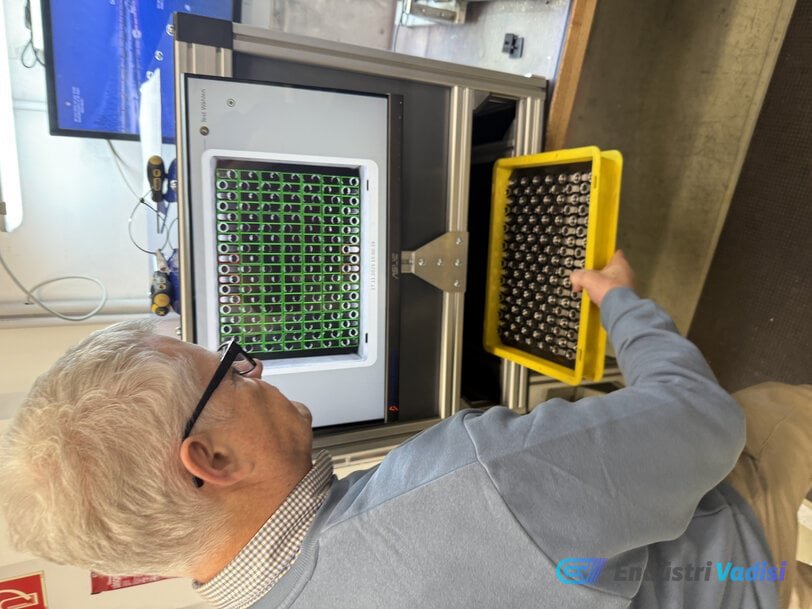

    Bu zorlu denetim görevlerini güvenilir bir şekilde çözmek için, Danube Dynamics ile iş birliği içinde yapay zeka destekli bir denetim sistemi geliştirildi. Sistem, bir Eurobox'a düzenli bir şekilde yerleştirilmiş bileşenleri tek adımda yakalar, yüzey kusurlarını otomatik olarak değerlendirir ve kalite kontrolünü üretim sürecine tekrarlanabilir bir şekilde entegre eder. Kutuda 126 adede kadar bileşen düzenlenir ve tek geçişte test edilir. Yansımalara rağmen sabit koşullar oluşturmak için, özelleştirilmiş aydınlatmaya sahip kapalı bir test kutusu kullanılır. Dört adet ayrı ayrı kontrol edilebilir RGBW çubuğu, çeşitli kusur desenlerini görünür kılmak için farklı renk ve aydınlatma açılarına olanak tanır. Aydınlatma, görüntü kalitesi ve yapay zeka değerlendirmesinin koordineli etkileşimi kritik öneme sahiptir.

    • Hız: Eurobox başına 30 saniyenin üzerindeki manuel görsel denetim süresi 5 saniyenin altına indi.
    • Doğruluk: Yapay zeka, deneyimli profesyonellerin bile fark etmekte zorlandığı sapmaları tespit etti.
    • Dijitalleşme: Test süreci tamamen dijitalleştirildi, sonuçlar sistematik olarak belgeleniyor ve istatistiksel olarak değerlendiriliyor.
    • Esneklik: EVVA, yeni ürün varyantlarını ve hata modellerini sisteme kendi başına entegre edebiliyor, bu da çözümün geleceğe yönelik sürdürülebilirliğini artırıyor.
