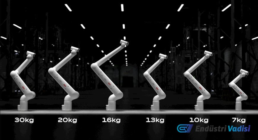

    ABB Robotics, yüksek performanslı endüstriyel standartlarda işbirlikçi robot ailesi PoWa serisini tanıttı. Bu seri; 7 kg ile 30 kg arasında değişen altı taşıma kapasitesiyle kaynak, paletleme ve hızlı makine besleme gibi yüksek hacimli uygulamalara yönelik tasarlandı. 2028'e kadar yıllık %20 büyüme beklenen global otomasyon pazarına cevap veriyor.
    ### Endüstriyel Standartlarda Performans ve Kinematik
    PoWa robot ailesi, işbirlikçi robotlarda sık karşılaşılan hız ve yük kapasitesi kısıtlamalarını ortadan kaldıracak şekilde geliştirildi. Öne çıkan teknik özellikler:
    • Hız ve Erişim: Saniyede 5,8 metreye ulaşan sınıfının en hızlı hareket kabiliyeti ve sektördeki en uzun erişim mesafesi ile geniş çalışma alanlarının otomasyonunu sağlıyor.
    • Yük Kapasitesi: Maksimum 30 kg taşıma kapasitesi ile daha ağır ve önceki nesil endüstriyel robotlara ait işleri gerçekleştirebiliyor.
    • Hareket Kontrolü: ABB OmniCore kontrol cihazı ile yüksek hassasiyetli hareket kontrolü ve milimetreden daha küçük tekrarlanabilirlik sağlanıyor. Bu özellik özellikle hassas vidalama gibi karmaşık işlemler için kritik.

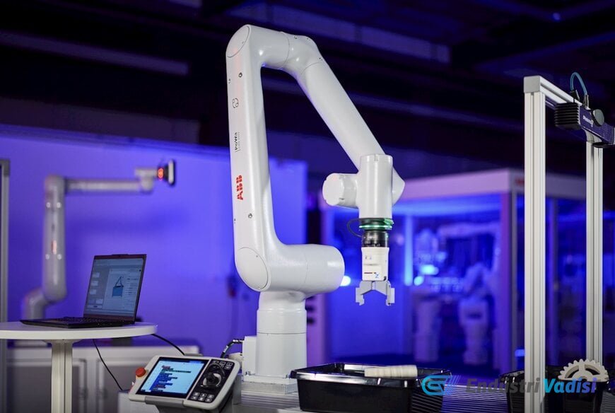

    • Hızlı Kurulum: Tak çalıştır bağlantı ve zengin üçüncü parti aksesuar desteğiyle robotlar kutudan çıkar çıkar çıkmaz, bir saat içinde çalışmaya hazır hale geliyor.
    • Sezgisel Programlama: Wizard Easy Programming ve RobotStudio® ile kod yazmadan programlama yapılabiliyor, kol tarafındaki düğmelerle kolay kullanım sunuluyor.
    • Uyarlanabilir Zeka: ABB’nin Otonom ve Çok Yönlü Robotik (AVR) vizyonuyla PoWa robotları, dinamik ortamlarda değişken görevler için kendi öğrenme ve planlama yeteneklerini kullanıyor.
    ### Teknik Uygulama ve Sistem Esnekliği
    Kompakt tasarımıyla PoWa serisi, geleneksel güvenlik kabinlerinin kullanılamadığı alanlarda bile yerden tasarruf sağlayarak uygulanabiliyor. Endüstriyel seviyede bağlantı ve işbirlikçi güvenlik özellikleri sayesinde daha ağır işler yüksek hızda otomatikleştirilebiliyor. Bu yetenek, çok yetenekli robotların üretim hattında hızlıca farklı görevler için yeniden görevlendirilebilmesine olanak tanıyor.
