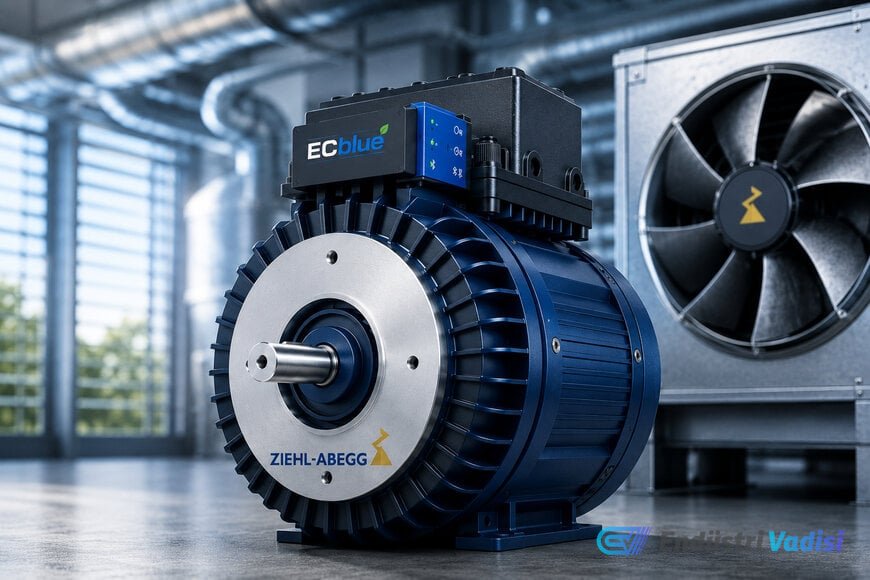

    Günümüz dünyasında enerji tasarrufu ve çevresel düzenlemelere uyum, endüstrilerin öncelikleri arasında. Özellikle ticari binalar, endüstriyel tesisler, sağlık kuruluşları ve veri merkezleri gibi sürekli çalışan havalandırma sistemleri, toplam elektrik tüketiminde önemli bir paya sahip. İşte tam da bu noktada ZIEHL-ABEGG, entegre kontrol, akıllı bağlantı ve modüler tasarımla donatılmış yeni IE5 EC dış rotor motor platformunu sunuyor. Bu motorlar, yüksek verimlilikle sistem entegrasyonunu basitleştirirken uzun vadeli performansı artırmayı hedefliyor.
    ⚙️ Entegre Motor ve Kontrol Platformu​
    ZIEHL-ABEGG'in EC dış rotor motorları, elektronik komütasyonlu motoru ve ECblue kontrol ünitesini tek bir yapıda birleştiriyor. Bu entegrasyon, ayrı sürücü elektroniğine olan ihtiyacı ortadan kaldırarak kurulumu kolaylaştırıyor, kablolamayı basitleştiriyor ve daha kompakt ekipman düzenlemelerine olanak tanıyor. OEM'ler için bu mimari, mühendislik çabasını azaltırken fanlar, klima santralleri ve soğutma sistemleri gibi havalandırma ekipmanlarının tasarımında daha fazla esneklik sağlıyor. Dış rotor tasarımı, sınırlı alanlarda bile yüksek güç yoğunluğu sunarak performanstan ödün vermiyor.
    ⚡ Düşük Enerji Tüketimi için Yüksek Verimlilik​
    IEC 60034-30-2 standardına göre IE5 verimlilik gereksinimlerini karşılamak üzere tasarlanan bu motor platformu, IE4 motorlarının minimum verimlilik seviyelerini aşıyor. Daha yüksek verimlilik, çalışma aralığı boyunca elektrik kayıplarını azaltarak ekipmanın kullanım ömrü boyunca enerji tüketimini ve işletme maliyetlerini düşürüyor. Özellikle sürekli çalışan uygulamalarda, motor verimliliğindeki küçük iyileşmeler bile elektrik kullanımında ölçülebilir azalmalar sağlayabilir. Veri merkezleri, HVAC sistemleri, endüstriyel havalandırma ve tıbbi tesisler, bu sayede daha düşük yaşam döngüsü maliyetlerinden faydalanırken sürdürülebilirlik hedeflerine de katkıda bulunuyor.
    🌍 Küresel Uyumluluk ve Esnek Tasarım​
    EC dış rotor motor platformu, yaklaşık 0.09 kW'tan 6 kW'a kadar güç değerlerinde mevcut olup, hem kompakt havalandırma ekipmanlarında hem de daha büyük endüstriyel tesisatlarda kullanılabiliyor. Tek fazlı (100–177 V ve 200–277 V) ve üç fazlı (200–240 V ve 380–480 V) uluslararası voltaj konfigürasyonlarını destekleyen bu motorlar, 50 Hz ve 60 Hz elektrik sistemleriyle uyumlu. Bu geniş elektriksel uyumluluk, üreticilerin farklı uluslararası pazarlar için ekipmanlarını standartlaştırmasına olanak tanıyarak envanter yönetimini basitleştiriyor ve ürün geliştirme karmaşıklığını azaltıyor. IP20'den IP55+'a kadar değişen koruma sınıfları sayesinde, hem korumalı iç mekanlarda hem de toz ve neme maruz kalan dış mekanlarda kullanılabiliyorlar.
    🔒 Güvenilirlik ve Akıllı Bağlantı​
    Entegre motor koruması ve aktif sıcaklık yönetimi sayesinde operasyonel güvenilirlik artırılıyor. Bu özellikler, motoru aşırı yük koşullarına ve aşırı termal strese karşı koruyarak daha uzun hizmet ömrü sağlıyor ve sürekli çalışan havalandırma sistemlerinde plansız arıza sürelerini azaltıyor. EN IEC 61000-6-3 (elektromanyetik girişim emisyonları) ve EN IEC 61000-6-2 (elektromanyetik bağışıklık) standartlarına uyum, endüstriyel ortamlarda kararlı çalışmayı destekliyor. Opsiyonel Bluetooth işlevselliği, kablosuz devreye alma ve teşhis erişimi sağlayarak kurulum süresini kısaltıyor ve bakım prosedürlerini basitleştiriyor. ZAcode arayüzü, yapılandırılabilir müşteri arayüzleri ve genişletme seçenekleri, bina otomasyon sistemleri ve endüstriyel kontrol platformlarıyla entegrasyonu mümkün kılıyor.
    🌬️ Tam Havalandırma Çözümleri için Optimize Edildi​
    EC dış rotor platformu, ZIEHL-ABEGG'in eksenel ve radyal çarklarıyla koordineli bir havalandırma paketi olarak çalışmak üzere tasarlandı. Motor ve çarkın ürün geliştirme aşamasında eşleştirilmesi, üreticilerin hava akışı performansını, akustik özellikleri ve genel enerji verimliliğini optimize etmelerine olanak tanıyor. Bu koordineli yaklaşım, ticari binalar, endüstriyel tesisler, sağlık kuruluşları, temiz odalar, proses endüstrileri ve veri merkezleri gibi verimli hava akışı ve güvenilir soğutmanın kritik olduğu yerlerde kullanılan havalandırma ekipmanları için ideal bir çözüm sunuyor.
