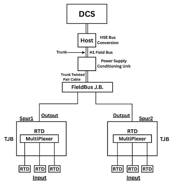

    Fieldbus, gönderici ve alıcı arasında dijital veri alışverişini sağlayan bir iletişim protokolüdür. Foundation Fieldbus, proses kontrolünde standartlaşmış bir dijital protokoldür ve aynı dijital ağ üzerinde birçok cihazın iletişimine olanak tanır.
    Gönderici ve alıcı terimleri PLC, IED, RTU gibi kontrol birimleri için geçerlidir. Foundation Fieldbus, sadece telemetri değil aynı zamanda teşhis ve cihaz sağlık verilerini de iletir. Bakım ve arıza tespitinde servis mühendisleri uzaktan bağlantı ile cihaz ayarlarını kolaylıkla yapabilir.
    Yaygın fieldbus protokolleri arasında HART, PROFIBUS ve Modbus bulunmaktadır. Geleneksel 4-20 mA sistemine kıyasla daha az kablolama gerektirir. Her cihaz için ayrı kablo yerine, cihazlar bus veya yıldız topolojide ağına bağlanır ve tek kablo kontrol ünitesine yönlendirilir.
    Multiplexerler junction kutusunda yer alır ve birçok girişi tek seçilebilir çıkış kablosuna bağlar. Bu sayede güç ve iletişim sinyalleri tek kablo üzerinden iletilir.
    ### Fieldbus Temel Terimleri
    • Trunk: Diğer kabloların bağlı olduğu ana iletişim hattı.
    • Spur: Cihazları trunk hattına bağlayan yan kablo.
    • H1 Bus: Sahadaki cihazları bağlayan 2 telli bükümlü çift kabloyu kullanan sahabus.
    • HSE: Tesis çapında yüksek hızlı Ethernet ağı.
