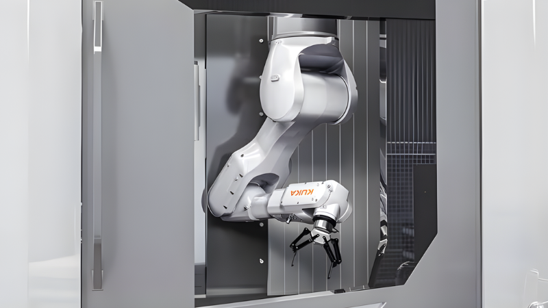

    ## KUKA KR AGILUS ultra Serisi: Yüksek Performanslı ve Kompakt Robotik Çözümler
    KUKA, küçük robotik portföyüne yeni nesil KR AGILUS ultra serisini ekleyerek, daha yüksek taşıma kapasitesi ve gelişmiş performans özellikleri sunuyor.
    KR AGILUS ultra, 16 kg'a kadar yük taşıma kapasitesi, hızlı eksen hareketleri, hassas konumlandırma ve IP67 koruma sınıfı ile zorlu ve alan kısıtlı uygulamalarda kullanıma uygun. Önceki nesillere göre daha yüksek verimlilik sağlayan bu robot, daha kısa çevrim süreleri sayesinde dinamik taşıma, yükleme-boşaltma, test ve denetim görevlerini daha etkin gerçekleştiriyor.
    ### KR AGILUS ultra Özellikleri
    • Yük kapasitesi: 10 kg ile 16 kg arasında
    • Erişim uzunluğu: Yaklaşık 900 mm ile 1100 mm arası
    • Yüksek rijitlik ve hassas hareket kontrolü
    • ESD koruması ve ISO Sınıf 5 temiz oda uygunluğu
    • Global pazarlarda kullanım için sertifikasyonlar
    • Endüstriyel otomasyon, elektronik üretimi ve otomotiv üretiminde kullanım
    • Tam açılı montaj desteği: zemin, duvar ve tavan montajı
    • KUKA KR C5 mikro kontrolcü ve iiQKA.OS2 işletim sistemi ile uyumlu
    • Modern web tabanlı arayüz ve çoklu iletişim protokolleri
    • AI entegrasyonuna uygun kontrol mimarisi
    • IP67 tam sistem koruması: sıçrama suyu, emülsiyon ve temizlik sıvılarına dayanıklı
    • Kompakt altı eksenli tasarım, iç kablolama ve enerji yönlendirmesi
    ### Uygulama Alanları ve Kullanım Avantajları
    KR AGILUS ultra, elektronik üretimi, otomotiv imalatı ve genel endüstriyel otomasyonda, dar alanlarda yüksek performans ve dayanıklılık gerektiren uygulamalar için ideal. Yüksek taşıma kapasitesi ve küçük tasarımıyla, enjeksiyon kalıplama makineleri ve sık sık yıkama yapılan entegre hücrelerin yanında doğrudan kullanım olanağı sağlıyor.
    Robotun yüksek koruma sınıfı, onu temiz oda ortamlarına ve paketleme, ileri yarı iletken paketleme gibi hassas uygulamalara da uygun kılıyor. Ayrıca, tam açılı montaj seçeneği ile esnek kurulum imkanları sunuyor.
    Sonuç olarak, KR AGILUS ultra, kompakt boyutlarda güç, hassasiyet ve çevresel dayanıklılığı bir arada sunarak, alan kısıtlı zorlu otomasyon projeleri için esnek ve verimli bir çözüm oluşturuyor.
