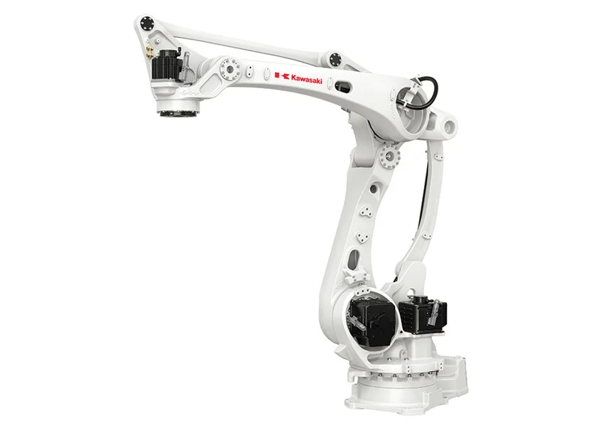

    ## Kawasaki'den Kompakt 110kg Kapasiteli Paletleme Robotu
    Kawasaki, lojistik otomasyonunda yer sorunu yaşayan işletmelere yönelik, 110kg taşıma kapasitesine sahip yüksek hızlı paletleme robotu CP110L'yi tanıttı.
    ### Lojistik ve Endüstriyel Paletleme Uygulamaları
    Lojistik merkezleri, üretim tesisleri ve dağıtım birimlerinde paletleme otomasyonu uygulanırken, yük kapasitesi, erişim mesafesi, tavan yüksekliği ve kurulum alanının dengelenmesi teknik zorluk yaratır. Kawasaki'nin yeni CP110L modeli, 110kg maksimum yük kapasitesi ve yüksek hızda işlem yapabilme özellikleriyle bu zorlukları hedefliyor.
    Önceden 180kg ila 700kg arasında yük kapasitesine sahip CP serisine eklenen 110kg sınıfıyla şirket, lojistik süreçlerindeki paletleme uygulamalarını daha geniş bir yelpazede karşılayabiliyor.
    ### 110kg Sınıfında İlk Boş Bilek Tasarımı
    CP110L'nin öne çıkan özelliği, paletleme robotları için 110kg yük kapasitesinde bir ilk olan boş bilek yapısını kullanmasıdır. Bu tasarım sayesinde uç efektöre bağlanan kablolar bileğin içinden geçiyor, bu da kablo uzunluğunu azaltıyor ve kurulum ile bakımı kolaylaştırıyor.
    Kabloların bileğin dışından iç kısmına taşınması sayesinde, özellikle sınırlı alanlı paletleme hücrelerinde bileğin çevresindeki müdahale alanı da azalıyor. Sistem bütünleyicileri için mekanik çarpışma risklerini düşürürken, yerleşim tasarımını basitleştiriyor.
    ### Düşük Tavanlı Kurulumlar İçin Kompakt Tasarım
    Tavan yüksekliği sınırlı olan tesislerde robot seçimini zorlaştırırken, CP110L 110kg yük kapasitesinde maksimum erişim noktası tavan yüksekliğini 2242mm ve dönme ekseni müdahale yarıçapını 453mm olarak sunuyor. Bu boyutlar, dikey alan veya hücre alanının kısıtlı olduğu lojistik sahalarda robotun montajını mümkün kılıyor.
    ### Yüksek İşlem Kapasitesi ve Geniş Hareket Aralığı
    60kg yük (uç efektör dahil) ile saatte 2200 kutu taşıma kapasitesi sağlayan robot, 400mm dikey yükseliş, 2000mm yatay hareket ve 400mm iniş hareketi içeren geri dönüşümlü bir hareket modeli için tasarlanmıştır.
    Ayrıca CP110L, 2433mm maksimum dikey hareket aralığı ve 2505mm maksimum erişim mesafesiyle daha yüksek yığın ve büyük palet formatlarına uyum sağlar. Bu hareket kabiliyeti çeşitli üretim düzenlerine esneklik getirir.
    ### Enerji Verimliliği için Entegre Güç Rejenerasyonu
    CP110L standart olarak güç rejenerasyon fonksiyonuyla donatılmıştır. Yavaşlama ve yön değiştirme sırasında oluşan rejeneratif enerji elektriğe çevrilerek yeniden kullanılır. Bu özellik, sürekli hızlanma ve yön değişimi gerektiren paletleme işlemlerinin enerji tüketimini ve CO₂ emisyonlarını azaltır.
    ### Paletleme Robotu Pazarındaki Konumu
    100-120kg paletleme segmentinde FANUC ve Yaskawa gibi üreticiler benzer çözümler sunar. Bu segmentte seçim kriterleri genellikle maksimum erişim, kapasite (saatlik kutu sayısı), müdahale yarıçapı ve kurulum alanıdır.
    CP110L, boş bilek tasarımı ve düşük tavan gereksinimi ile bu sınıfta öne çıkarak, 2200 kutu/saat kapasite sağlıyor. Kawasaki, CP serisini 110kg seviyesine indirerek orta yük sınıfına yönelik paletleme otomasyonu çözümlerini genişletmiştir.
