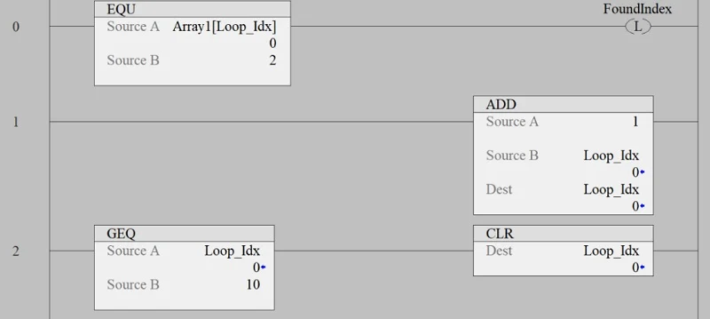

    ### PLC İşlem Taramasıyla Döngü
    PLC mantığı en üstten en alta, soldan sağa taranır. Bu tarama sırasını kullanarak işaretçi değerini artırıp mantığı çalıştırabiliriz. Bu yöntem hata ayıklama açısından kolaydır ve işlemci hızını yavaşlatma riski yoktur.
    Örneğin 10 elemanlı bir dizi (Array1[0..9]) için, her PLC taramasında işaretçi indeksindeki veriyi değerlendirip işaretçi artırılır. İşaretçi sınırına ulaştığında sıfırlanır. Bu yöntem özel blok gerektirmez ve PLC’nin tarama sırasını korur.

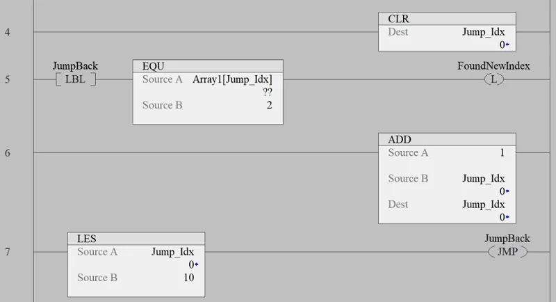

    ### Atlamalarla Döngü Oluşturma
    Aşağı ve yukarı hareket eden etiketlere atlayarak döngü kurulabilir. Bu yöntemde işaretçi diziyi indeksler ve her artışta yeni veri değerlendirilir. İşaretçi dizinin sınırında sıfırlanır ve atlama koşuluna bağlı olarak döngü devam eder.
    Bu yöntemde atlama fonksiyonu taramayı değiştirdiği için dikkatle kullanılmalıdır. Etiket adı benzersiz olmalı ve dizi en başta yer almalıdır.
