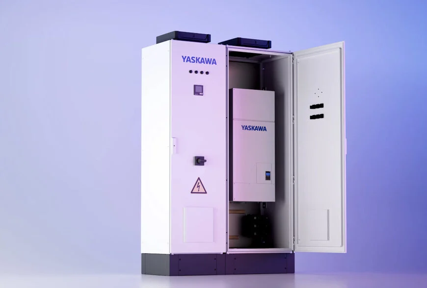

    ## Endüstride Güç Kalitesini Yükselten Matrix Konvertör U1000 Floor Standing
    Yaskawa, endüstriyel uygulamalar için tasarlanan ve güç kalitesi, verimlilik ile esnekliği artırmayı hedefleyen U1000 serisinin floor standing (ayaklı) versiyonunu tanıttı.
    Yaskawa'nın yeni floor standing çözümü, zorlu endüstriyel ortamlara uygun sağlam bir kabin tasarımıyla sunuluyor. Sistem, tam rejeneratif kapasite sağlıyor ve IEEE 519 standardına uygun harmonik distorsiyon seviyeleri ile güç kalitesi ve enerji verimliliğinin iyileştirilmesine katkıda bulunuyor.
    ### Modüler Mimari ve Uygulama Esnekliği
    Ayaklı konfigürasyon, farklı operasyon gereksinimlerine ve yüksek erişilebilirlik, verimlilik ile sürdürülebilirlik talebine sahip ortamlara uyum sağlayabilen kabin tasarımında yüksek esneklik sunuyor. Sistem, mevcut süreçlere kolayca entegre edilebilir şekilde dizayn edilmiştir ve yüksek güvenilirlik ile sürekli çalışma gerektiren uygulamalar için uygundur.
    ### DC-Link İçermeyen Matrix Teknolojisi
    Konvertör, Yaskawa'nın kanıtlanmış DC-link içermeyen U1000 teknolojisine dayanır. Bu yüksek verimli doğrudan konvertör, geleneksel DC linki ortadan kaldırarak tam yük altında harmonik distorsiyonu %5'in altına indirir ve IEEE 519 standartlarını karşılar. Böylece tüm çalışma koşullarında ve tüm dört operasyon alanında yüksek güç kalitesi sağlanır.
    Geleneksel DC linkin kaldırılması sayesinde sistem, frenleme dirençleri olmadan enerji rejenerasyonunu mümkün kılar. Rejenerasyon sonucu oluşan enerji doğrudan şebekeye geri beslenir ve tesis içindeki diğer yüklerde, örneğin aydınlatma sistemleri veya ek üretim proseslerinde kullanılabilir.
    ### Enerji Verimliliği ve Geleceğe Hazır Tasarım
    Rejeneratif kapasite ve gelişmiş güç kalitesi yönetimiyle U1000 Floor Standing matrix konvertör, enerji tüketimini azaltmak, şebeke kararlılığını artırmak ve üretim sistemlerine yenilenebilir enerji kaynaklarını entegre etmek isteyen endüstriyel uygulamalar için geleceğe hazır bir çözüm olarak konumlanıyor.
