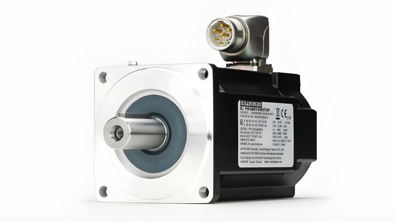

    ### AKME Servo Motor Serisi
    AKME servo motorları, gaz Bölge 2 ve toz Bölge 22 gibi tehlikeli alanlarda kullanım için ATEX ve IECEx sertifikalarına sahiptir. Bu sertifikalar, yanıcı ve patlayıcı buharların bulunduğu ortamlarda güvenli operasyon için kritik önem taşır. Motorda buhar sızmasını önleyecek şekilde tasarlanmış ve açık fan kasası içermeyen bu motorlar, aşırı ısınmadan dolayı tutuşmaya neden olmaz.
    • Sertifikalar: ATEX, IECEx
    • Kullanım Alanları: Gaz Bölge 2, Toz Bölge 22
    • Standart Çerçeve Boyutları: IEC 2-7
    • Maksimum Devir Hızı: 5000 rpm
    • Güç Beslemesi: 48 VDC, 75 VDC, 120 VAC, 240 VAC, 400 VAC
    • Uyumluluk: AKD, AKD2G ve Kollmorgen Essentials servo sürücüler
    • Geri Besleme Seçenekleri: Resolver, SFD-M, Hiperface ve diğer yaygın modlar

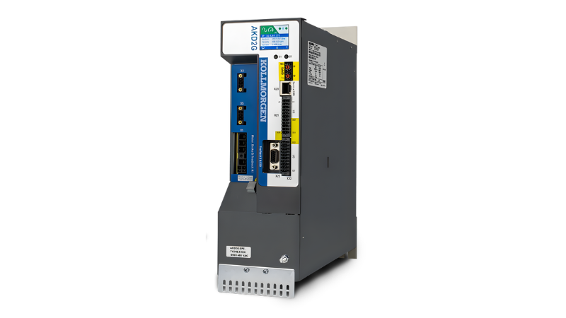

    ### SafeMotion Monitor 3.0 Yazılım Güncellemesi
    SafeMotion Monitor (SMM) 3.0 firmware’i, AKD2G servo sürücüler ve 2G Hareket Kontrol Sistemleri için hazırlandı. Bu güncelleme ile EnDat 2.2 protokolü destekleniyor; bu da çift yönlü döner enkoderler için daha gelişmiş hata tespiti, yüksek hızlı veri transferi ve gelişmiş teşhis araçları sağlıyor. Güvenlik seviyesi SIL 3 standartlarına uygun olarak korunuyor ve programlama da bu standartlara güncellenmiştir.
