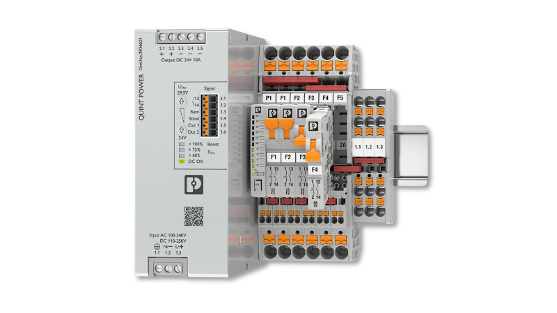

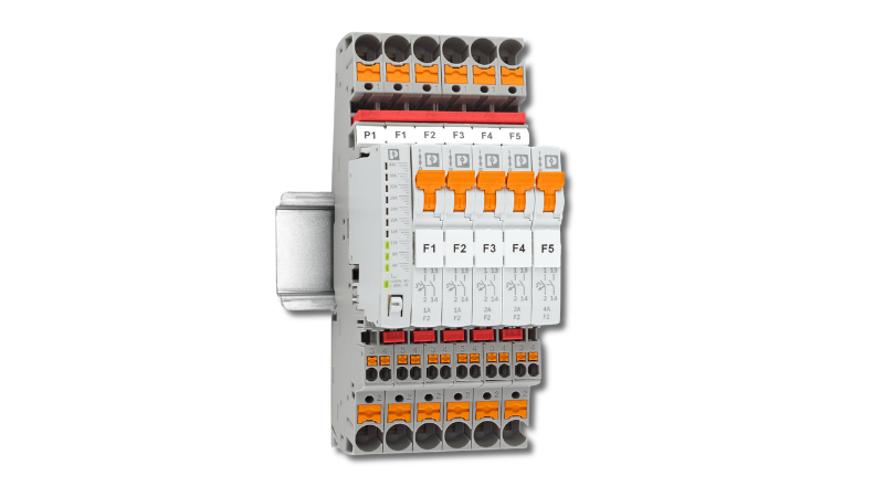

    Phoenix Contact, PTCB TM serisiyle 8 mm genişliğinde, termal-manyetik koruma ve uzaktan sinyalizasyona sahip kompakt bir devre kesici sundu. Bu ürün, koruma ve sinyalizasyonu tek bir modülde birleştirerek yerden tasarruf sağlıyor.
    PTCB TM serisi, özellikle yüksek başlangıç akımlarına sahip uygulamalar için tasarlandı. 0.5 A ile 16 A arasındaki nominal akım aralığında ve F2 ile M1 trip eğrileriyle sunulan bu devre kesiciler, hassas elektronik devrelerden motorlara ve trafolara kadar geniş bir yelpazede kullanılabiliyor.
    ### PTCB TM Özellikleri
    • Genişlik: 8 mm
    • Nominal akım aralığı: 0.5 A - 16 A
    • Trip eğrileri: F2 ve M1
    • Termal-manyetik koruma ve sinyalizasyon tek bir cihazda
    • Mekanik durum göstergesi (açma/kapama kolu)
    • Entegre durum sinyal kontakları
    • Opsiyonel akım izleme özellikleri
    • Dijital çıkışlar üzerinden PLC bağlantısı
    • Yüksek başlangıç akımlarını yönetme kabiliyeti
    • Endüstriyel panolarda yerden tasarruf sağlayan kompakt yapı
    • Konformal kaplama ile toz, nem ve sıcaklık değişimlerine dayanıklı
    ### Kullanım ve Uygulama Alanları
    PTCB TM, kontrol panolarında kısıtlı yer olduğu durumlarda DIN rayında az yer kaplayarak daha fazla bileşenin monte edilmesine olanak tanır. Mekanik açma/kapama kolu, enerjinin kesili olduğu durumlarda bile devre kesici durumunu görsel olarak gösterir ve hata tespiti sırasında kolaylık sağlar.
    Opsiyonel akım izleme sayesinde anormal akım çekişleri erken fark edilebilir ve bu sinyaller PLC’ye dijital çıkışlarla iletilebilir. Bu da lokal ve merkezi izleme sistemlerinde avantaj sağlar.
    ### QUINT POWER Entegrasyonu ve Sistem Avantajları
    Phoenix Contact QUINT POWER güç kaynaklarıyla birlikte kullanıldığında, PTCB TM devre kesiciler, altı kata kadar kısa süreli nominal akım sağlayarak motorların ve endüktif yüklerin güvenli şekilde çalışmasını destekler. Bu sayede arıza durumlarında sadece etkilenen devre kesilir, sistemin diğer kısımları çalışmaya devam eder.
    ### Kurulum Kolaylığı
    PTCB TM, Phoenix Contact’ın CLIPLINE komple terminal bloğu sistemiyle doğrudan entegre edilebilir. Bu sayede koruma ve potansiyel dağıtımı için ayrı yapılar kurmak gerekmez, kurulum daha düzenli ve hızlı yapılır.
    Phoenix Contact'ın yeni PTCB TM devre kesicisi, dayanıklılığı ve kompakt tasarımıyla endüstriyel otomasyon ve kontrol panolarında yer tasarrufu sağlayan yenilikçi bir çözüm olarak öne çıkıyor.
