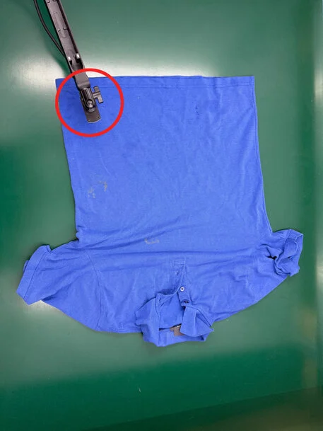

    DETEX, bant üzerindeki tekstil parçalarını iki yüksek çözünürlüklü kamera ile tarıyor. İlk kamera giysi türünü, ikinci kamera ise malzeme özelliklerini ve lekeleri inceliyor. Yapay zeka önceden eğitilmiş sinir ağları sayesinde görüntüleri analiz ederek, giysileri ve malzemeyi sınıflandırıyor.
