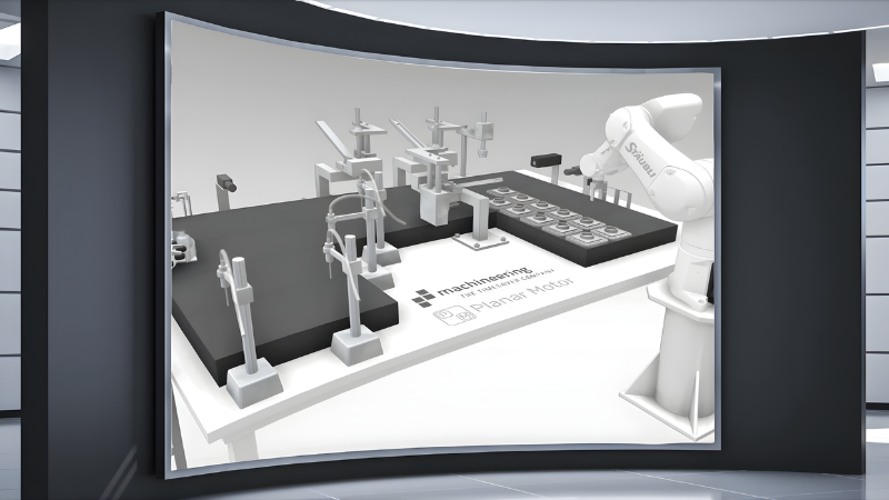

    Nord, dijital ikiz ve sanal devreye alma teknolojisini Münih merkezli yazılım firması Machineering GmbH & Co ile geliştirdi. Machineering, sanal devreye alma yazılımları konusunda uzman olup, robotik ve CNC takım tezgahları için simülasyon paketleri ile donanım çözümleri sunuyor.
    Machineering'in iPhysics adını verdiği yazılım, makine üreticilerinin kontrol yazılımı, CAD verileri ve robotik ile etkileşime girebilen sanal bir dünya sunuyor. Bu araç, makine ömrü boyunca süreç destekleyici olarak kullanılıyor.
