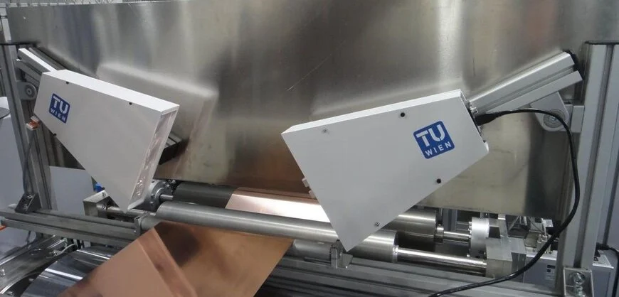

    TU Wien araştırmacıları, yüksek hızlı rulo üretim (roll-to-roll) ortamları için inline görüntüleme ellipsometresi geliştirdi. Allied Vision'ın polarized endüstriyel kamerası ile entegre edilen bu sistem, hareket halindeki substratlarda kaplama kalınlığı ve homojenliğini gerçek zamanlı ölçerek üretim hattı hızında ince film kontrolünü sağlıyor.

    Bu yapı, 300 mm genişliğindeki hareketli folyoların tam genişlikte incelenmesini sağlar ve sistem doğrudan roll-to-roll kaplama hattında çalışabilir.
    ### Endüstriyel Makine Görüşü ile Polarizasyonlu Görüntüleme
    Sistemin kalbinde Allied Vision'ın polarized makine görüş kamerası bulunuyor. Sony IMX250MZR CMOS sensöre sahip kamera, 2448 × 2048 piksel çözünürlük ve 75 fps global shutter çalışması sunar. 3.45 µm piksel boyutuna sahiptir.
    Sensör, 0°, 45°, 90° ve 135° olmak üzere dört farklı polarizasyon açısını aynı anda yakalayan nanotelpolarizatör dizisi içerir. 2 × 2 piksel grupları halinde filtrelenen bu yapı, tek karede çoklu polarizasyon durumlarını kaydeder.
    Aydınlatma, 350 nm ila 1100 nm arası LED kaynağı ile sağlanır. Işık yolu boyunca 45° sabit doğrusal polarizer bulunur. Yazılım, yansıyan polarizasyon bileşenlerinin yoğunluk oranlarını ölçerek, üretim hızıyla elde edilen her kare için kaplama kalınlığı haritaları oluşturur.
