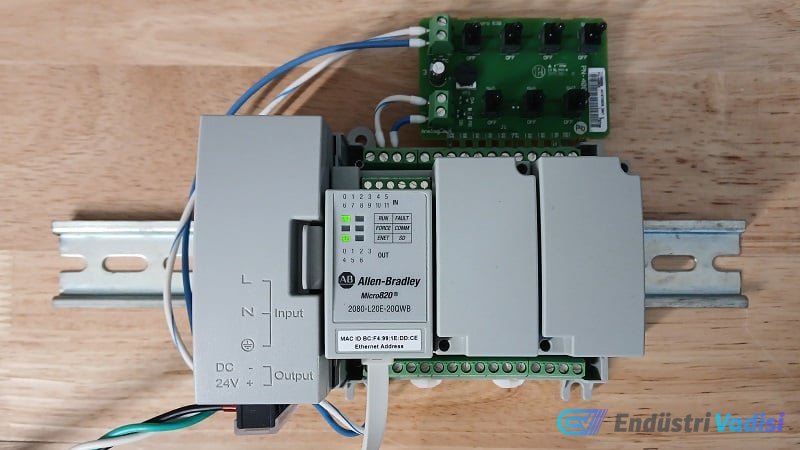

    Bu eğitimde, Micro820 PLC modeli 2080-L20E-20QWB üzerinde çalışacağız. Model numarasını açacak olursak; PLC 20 adet yerleşik I/O terminaline sahip, "E" Ethernet versiyonunu, "QW" ise dijital DC girişler ve röle çıkışlarını gösterir. Bazı I/O terminalleri analog sinyaller için de kullanılabilir, yani oldukça yetenekli ama basit bir PLC’dir.
    FactoryTalk Design Workbench, Connected Components Workbench yazılımının son versiyonudur ve RSLogix/Studio 5000 için ücretsiz bir alternatiftir. Ancak sadece Micro800 serisinin Ethernet modelleri gibi spesifik modeller için uygundur.
    PLC’nin çalışması için 24 V DC güç kaynağı gereklidir. Standart bir endüstriyel güç kaynağı ile PLC’nin alt kısmındaki iki sol terminale +24 ve -24 volt bağlanmalıdır.

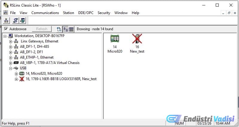

    RSLinx Classic programını açarak RSWho kısmından PLC USB sürücüsünü görebiliriz. İstenirse "Add a Driver" ile USB sürücüsü eklenebilir.

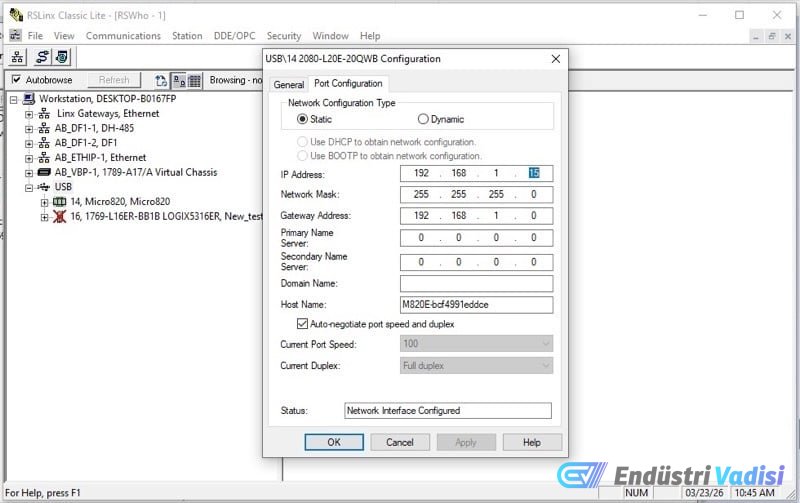

    PLC’nin varsayılan olarak DHCP üzerinden dinamik IP aldığı görülür. Ancak IP adresini bilgisayar ağı ile aynı alt ağda ama farklı son numarada statik IP olarak ayarlamak mümkündür.
