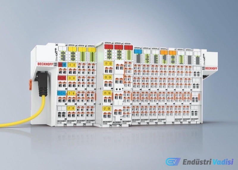

    Beckhoff Automation, ED serisi EtherCAT terminalleri ile dağıtılmış I/O sistemlerinde önemli kullanım kolaylıkları sunuyor. Yeni seri, push-in kablolama özelliği ve entegre diagnostiklerle kurulum ve bakım süreçlerini sadeleştiriyor.
    ### ED Serisi ile Gelen Yenilikler

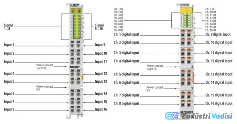

    Beckhoff ED serisi, mevcut EtherCAT mimarisini değiştirmeden pratik iyileştirmeler getiriyor. Klasik EL serisi kafes kelepçe bağlantıları yerine push-in kablolama sistemi kullanılıyor. Ayrıca mobil uygulama üzerinden erişilebilen diagnostik özellikler, arıza tespitini kolaylaştırıyor. Donanım tasarımı da gerçek sistemlerde kullanım ve değiştirme kolaylığı sağlayacak şekilde yenilendi.
    • DIN ray montajı ve EL serisi ile aynı boyut ve parça numaralandırma yapısı
    • Push-in bağlantılar ile hızlı ve güvenli kablolama
    • Devreye alma ve arıza durumlarında sinyal kontrolü için test noktası
    • DIN raydan modül çıkarılmasını kolaylaştıran büyük serbest bırakma kolu
    • Beckhoff Bluetooth iletişim modülü ve mobil uygulama ile ön yüzündeki barkodun taranmasıyla erişilebilen okuma amaçlı diagnostik veriler
    • Eski EtherCAT ağları ve EL serisi modüllerle tam uyumluluk
    • TwinCAT 3 ortamlarında EL serisiyle bir arada kullanılabilirlik

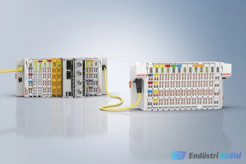

    ### Sistem Uyumluluğu ve Modernizasyon
    ED serisi, EL serisini tamamen değiştirmeyi değil, üzerine geliştirmeyi hedefliyor. Her iki seri de aynı EtherCAT ağı içinde birlikte kullanılabiliyor ve kademeli sistem güncellemelerine olanak tanıyor. Yeni modüllerin çalışması için yazılımda yeni ESI dosyalarının kullanılması gerekmekte, bu da sistem entegrasyonunda program güncellemeleri anlamına geliyor.
