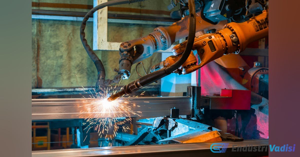

İşletmenizde talep ve kalite beklentilerini karşılamak her zamankinden daha zor hale geldikçe, robotik kaynak hücrelerine yöneliyorsunuz. Robotik kaynak, iş süreçlerinizi dönüştürebilir ancak bir kaynak hücresi sadece robot kolundan ibaret değildir.
Bir kaynak hücresindeki her bileşen; güç kaynağı ve yazılım dahil olmak üzere, kaynak otomasyonunun başarısını doğrudan etkiler. Uzun vadeli ve başarılı bir otomasyon için en başından doğru entegrasyon ve uygulama şarttır.
