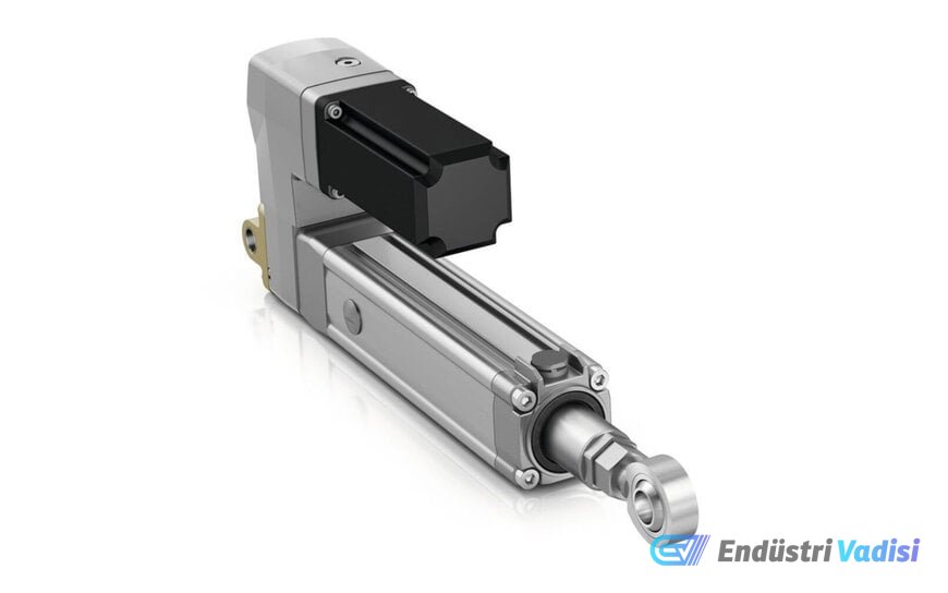

Schaeffler, EWELLIX ürün gamına EMA-50 ve EMA-60 modelleriyle kompakt ve yüksek performanslı lineer aktüatörlerini ekledi. Yenilenen bu modeller, bir ila iki ton arası dinamik yüklere uygun olup, mevcut EMA-80 ve EMA-100 gibi diğer yüksek performanslı ürünlerle birlikte geniş bir uygulama yelpazesi sunuyor.
### Hidroliklere Elektromekanik Alternatif
EMA serisi, Schaeffler tarafından enerji verimliliği yüksek, yağsız ve düşük bakım gerektiren bir çözüm olarak hidrolik ve pnömatik sistemlere alternatif olarak geliştirildi. Yeni EMA-50 ve EMA-60 modelleri, mobil makine, inşaat ekipmanları, plastik işleme ve gıda üretimi gibi sektörlerde elektriklendirme imkanı sağlıyor.
### Kompakt Tasarım, Yüksek Güç Yoğunluğu
EMA-50 ve EMA-60, sırasıyla 50 mm ve 65 mm kesitleriyle çok kompakt boyutlarda tasarlandı. Bu küçük boyutlarına rağmen yüksek güç yoğunluğu sunar, bu da kısıtlı alanlarda kullanım için idealdir.
- Üç farklı dişli oranı ile güç ve hız hassas ayarı
- 1 ila 8 ton arasında dinamik yük kapasitesi
- Adaptif arayüzlerle standart motor entegrasyonu
- Resolver sistemleri ve fren çözümleri desteği
### Esnek Motor Entegrasyonu ve Sistem Uyumu
EMA serisi, standart motorlarla entegrasyonu destekleyerek kullanıcıya motor seçiminde esneklik sağlıyor. Ayrıca resolver sistemleri ve fren çözümleriyle mevcut makine mimarilerine kolayca uyum sağlanabiliyor. Bu açık yapı, orijinal ekipman üreticilerinin tasarım özgürlüğünü koruyarak elektromekanik aktüatör teknolojilerini benimsemesine olanak tanıyor.
### Ölçeklenebilir Performans ve Yeni Uygulamalar
EMA platformu dinamik yüklerde 1 ila 8 ton performans aralığını kapsar. Bu ölçeklenebilirlik, uygulamaya özel doğru aktüatör seçimini mümkün kılarak maliyet etkinliği ve performans uyumu sağlıyor. Ayrıca, Schaeffler dişli kayışlı sürüş seçenekleri üzerinde çalışmalar yürütüyor; bu yenilikler daha yüksek lineer hızlar ve yeni uygulama alanları için fırsatlar sunuyor.
Schaeffler'in bu ürün lansmanı, endüstriyel ve mobil uygulamalarda hareket sistemlerinin elektriklendirilmesini destekleyen kompakt, verimli ve esnek çözümler sunma stratejisini güçlendiriyor.
