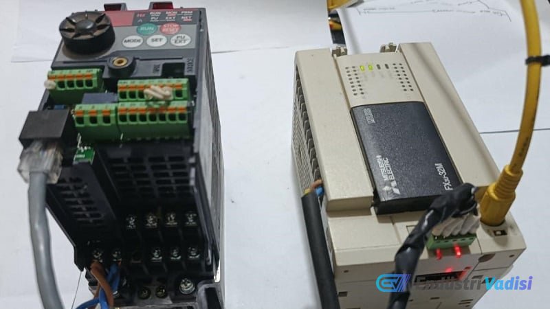

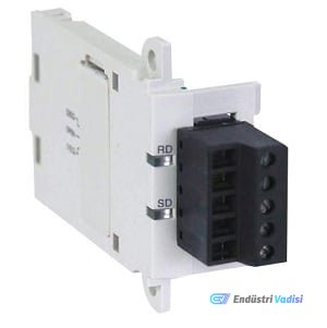

Örnek uygulamada FX3U PLC üzerine takılan FX3U-485-BD genişletme kartı ile kalkanlı bükümlü çift kablo üzerinden FR-D700 invertöre bağlantı yapılır. FX3U-485-BD kartı, seri haberleşmeyi sağlar ve uygun donanım ile birlikte kullanılmalıdır. Invertör, RS-485 arayüzü ile Mitsubishi protokolü ve Modbus komutlarını destekler.
- RS-485 bağlantısı için SDA ve SDB fark sinyal çiftleri kullanılır.
- SG ucu toprak referansı için gereklidir.
- VFD tarafındaki konnektör 8 pin RJ45’tir (RS-232/RS-485’te yaygın olan 6 pin RJ12 değil).

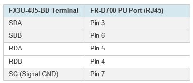

### FR-D700 ve FX3U-485-BD Pin Eşlemesi
Pin konfigürasyonu ve bağlantılar tabloda detaylandırılmıştır. VFD parametre ayarları seri haberleşme protokolüne uygun olarak yapılandırılmalıdır.

- FX3U-485-BD üzerindeki SD ve RD LED’leri veri gönderme/alma durumunu gösterir.
- Sadece SD LED yanıyorsa, cihazdan cevap alınamamış demektir. Bu durumda bağlantılar, adres ve parametreler kontrol edilmelidir.
