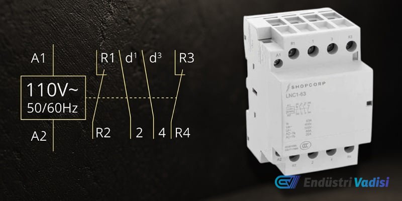

    (Şekil 1) DIN-ray üzerine takılan 4 kutuplu (2NO/2NC) kontaktör cihazı ve şeması.
