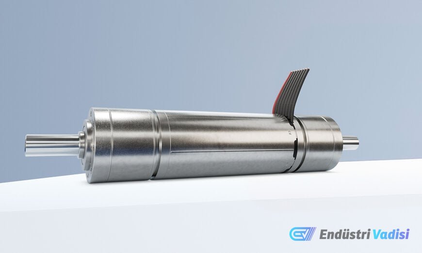

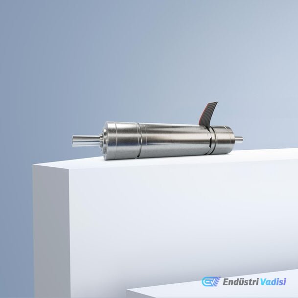

FAULHABER, yeni DualGear sürüş sistemiyle, modern taşıma ve lojistik uygulamalarında yüksek performans, dayanıklılık ve hassasiyet sunuyor. Bu yenilikçi sistem, BX4 motor ve GPT dişli teknolojilerini tek bir kompakt ünitede birleştirerek alan kısıtlamalarının olduğu ortamlar için ideal bir çözüm sağlıyor.
### DualGear Sistemi Avantajları
- İki eş zamanlı hareketi tek sürüş sistemiyle gerçekleştirebilme
- Kompakt ve çap uyumlu tasarım
- Yüksek dinamik performans ve sağlamlık
- Entegre edilmesi kolay, kurulum ve sistem maliyetlerini düşüren yapı
- Motor: 32 mm çapında fırçasız BX4 motor (42 mm ve 68 mm uzunluk seçenekleri)
- Dişli Ünitesi: GPT serisi metal planet redüktör, motorun her iki ucunda çap uyumlu montaj
- Hall sensörleri ile rotor konumunun hassas tespiti (sine/kosine çıkış sinyalleri)
- Üç aşamaya kadar dişli seçenekleri ile hız ve tork ayarı imkanı
- Kaynaklı bağlantılar sayesinde yapıştırıcı kullanılmadan dayanıklı ve güvenilir yapı
