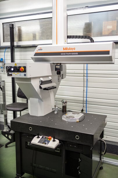

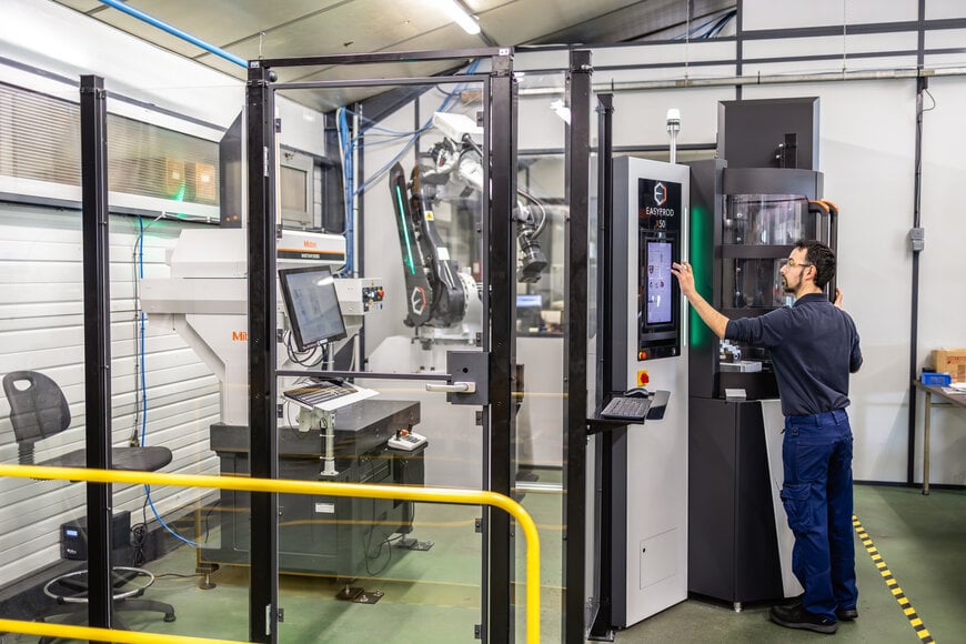

Bu çözüm, Engineering Data'nın makine takım yükleme otomasyonundaki uzmanlığı ile Mitutoyo'nun boyutsal kontroldeki bilgi birikiminin birleşimi. Robotik ölçüm hücresi, operatör güvenliğini sağlarken sistemin iç işleyişinin tam görünürlüğünü sunan cam panellerle çevrili kapalı bir yapı içinde yer alıyor. Hücre, çok eksenli bir eklemli robot, atölye kullanımı için tasarlanmış bir Mitutoyo MiSTAR koordinat ölçüm makinesi ve incelenecek parçaların sabitlendiği 20 adede kadar paleti barındırabilen otomatik bir depolama ünitesini entegre ediyor. Hücre dışından erişilebilen bir yükleme istasyonu, genel işlemi kesintiye uğratmadan operatörle etkileşime olanak tanıyor.

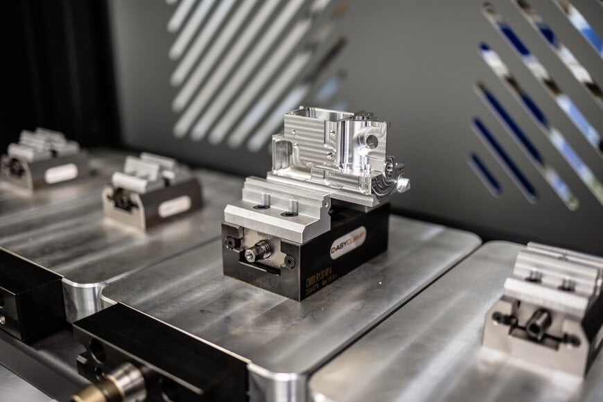

Süreç, yükleme aşamasıyla başlıyor. Operatör, bir parçayı taşıyan paleti özel yükleme istasyonuna yerleştiriyor. Her palet, bileşeni robotik işleme ve ölçüm işlemleriyle uyumlu bir konumda tutacak şekilde tasarlanmış. Operatör, hücrenin insan-makine arayüzünü kullanarak ilgili parça tipini seçiyor. Bu bilgi, hücrenin kontrol sistemine iletiliyor ve sistem, bileşeni otomatik olarak ilgili kontrol programıyla eşleştiriyor. Robot daha sonra paleti alıyor ve depolama ünitesine aktarıyor. Bu işlem, depolama sistemi tamamen dolana kadar tekrarlanabiliyor.
Paletler yüklendikten sonra, operatör arayüz aracılığıyla denetim döngüsünü başlatıyor. Hücre daha sonra otonom olarak çalışıyor. Robot, depolanan paletleri sırayla alıyor ve ölçüm sırasında uygun konumlandırma ve stabiliteyi sağlayan bir sıkıştırma cihazıyla donatılmış CMM'nin yüzey plakasına yerleştiriyor. Koordinat ölçüm makinesi, parçayla ilişkili denetim programını çalıştırarak gerekli boyutsal ölçümleri gerçekleştiriyor. Bu aşamanın süresi, kontrol edilecek özelliklerin sayısına ve bileşenin karmaşıklığına bağlı olarak birkaç dakikadan birkaç saate kadar değişebiliyor.
