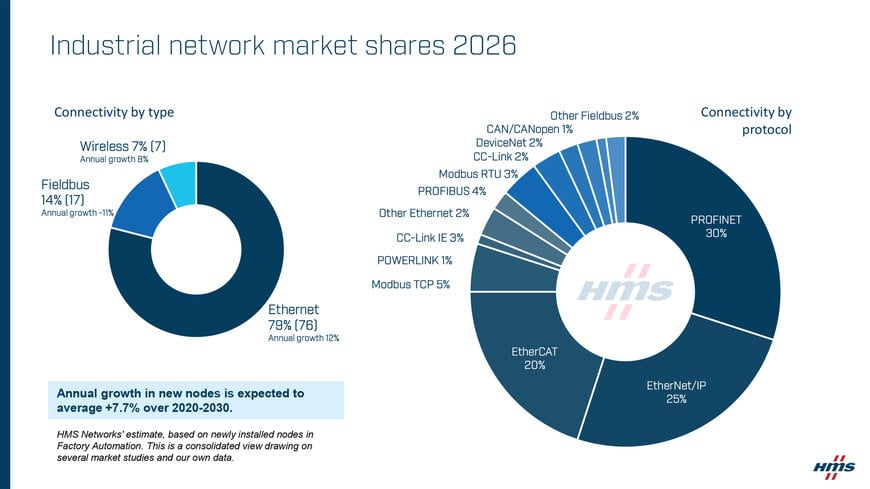

    Endüstriyel otomasyon dünyasında dengeler değişiyor! HMS Networks'ün son analizleri, fabrika ağlarında Endüstriyel Ethernet'in tartışmasız liderliğini gözler önüne seriyor. Peki, bu dönüşümün arkasında yatan dinamikler neler ve gelecekte bizi neler bekliyor?
    📈 Pazar İstikrarı ve Büyüme Beklentileri​
    2024'teki yavaşlamanın ardından, 2025 yılı pazar için bir toparlanma ve istikrar dönemi oldu. Bileşen tedarik zincirleri normale dönerken, otomasyon sektöründeki envanter döngüleri de büyük ölçüde tamamlandı. Avrupa'daki otomotiv sektörü bazı zorluklarla karşılaşsa da, genel üretim faaliyetleri toparlandı ve yeni otomasyon projelerine yapılan sermaye harcamaları çoğu bölgede yeniden hız kazandı.
    HMS Networks'ün 2026 araştırması, önümüzdeki beş yıl içinde yeni kurulan düğümlerde (node) ortalama %7,7'lik yıllık büyüme beklentisini doğruluyor. Bu büyümenin temel itici gücü ise, mevcut Fieldbus tabanlı sistemlerden Endüstriyel Ethernet'e doğru devam eden geçiş.
    🌐 Endüstriyel Ethernet: Yeni Kurulumların %79'u​
    2026 analizine göre, Endüstriyel Ethernet artık yeni kurulumların %79'unu oluşturuyor; bu oran 2025'te %76 idi. Lider üç Ethernet protokolü, kablolu protokol pazarının yaklaşık dörtte üçünü temsil ederek konumlarını daha da sağlamlaştırdı.
    • []PROFINET liderliğini %30'a çıkararak güçlendirdi (önceki %27).
      ]EtherNet/IP %25 ile onu takip ediyor (önceki %23).
      []EtherCAT %20 ile güçlü yükselişini sürdürüyor (önceki %17).
      ]Modbus TCP %5'te sabit kaldı.
      []CC-Link IE %3'te istikrarlı seyrini korudu.
      ]POWERLINK %1'e geriledi (önceki %3).
      []Diğer Ethernet protokolleri, büyük ağlar etrafındaki pazar konsolidasyonu devam ettikçe kalan %2'yi oluşturuyor.
    📉 Fieldbus Teknolojileri Geriliyor: %14'e Düştü​
    Fieldbus teknolojileri, 2025'teki %17'lik orandan düşerek artık yeni düğümlerin %14'ünü temsil ediyor. PROFIBUS & PROFINET International'ın kendi yayınladığı rakamlar, PROFIBUS yeni düğüm kurulumlarının 2024'te 1,1 milyondan 2025'te 1,0 milyona düştüğünü gösteriyor; bu %9'luk düşüş, HMS Networks'ün dahili verileri ve sektör anketleriyle de doğrulanıyor.
    • ]PROFIBUS en büyük Fieldbus olmaya devam etse de %4'e geriledi (önceki %5).
      []Modbus RTU %3'te sabit kalarak, evrensel düşük maliyetli seri protokol rolünü sürdürüyor.
      ]CC-Link, DeviceNet ve CAN/CANopen her biri %1-2 aralığında kalmaya devam ediyor ve mütevazı düşüşler gösteriyor.
      []Diğer Fieldbus protokolleri, eski ağların uzun kuyruğu soldukça topluca %2'yi oluşturuyor (önceki %4).

    • ]Avrupa: PROFINET ve EtherCAT liderliğini sürdürüyor. Proses otomasyonu için APL (Gelişmiş Fiziksel Katman) ve sensör seviyesi bağlantı için SPE (Tek Çift Ethernet) etrafında güçlü bir faaliyet gözleniyor. PROFIBUS'un düşüşü en çok Avrupa'da belirgin; zira burada kurulu taban en büyük ve PROFINET'e geçiş en ileri düzeyde.
      []Kuzey Amerika: EtherNet/IP, özellikle otomotiv ve ayrık üretimde baskın protokol olmaya devam ediyor. IO-Link, APL ve SPE'nin benimsenmesi, CRA ve IEC 62443 etrafında şekillenen düzenleyici ortam öncesinde OT siber güvenliğine olan ilgiyle desteklenerek ivme kazanıyor.
      ]Asya: PROFINET ve EtherCAT, Çin pazarında büyümeye devam ediyor. TSN (Zaman Duyarlı Ağ) mekanizmasına sahip ilk endüstriyel protokol olan CC-Link IE, güçlü bölgesel konumunu koruyor.

    HMS Networks, yıllık pazar payı analizini tamamlamak üzere, endüstriyel iletişimi şekillendiren daha geniş boyutları (siber güvenlik, dünya çapındaki önde gelen sektör sesleri, bölgesel veya sektöre özgü dinamikler ve çok daha fazlası) inceleyen genişletilmiş bir rapor olan "Endüstriyel Ağların Durumu"nu da yayınlıyor.
    Bu genişletilmiş rapor, ikinci yılına giren ve harici olarak panelli bir çalışma olan "Endüstriyel Ağların Geleceği" anketinden yararlanıyor. 2026 döngüsü, tüm büyük bölgeler ve endüstrilerdeki endüstriyel tasarımcılar ve kullanıcılardan yanıtlar topladı. Bireysel protokol seviyesindeki değişimler yıldan yıla küçüldükçe, genişletilmiş raporda yakalanan daha geniş resim, endüstriyel ağların nereye gittiği hakkındaki sohbeti giderek daha fazla yönlendirecek.
    🔬 Çalışma Hakkında​
    HMS Networks analizi, pazar içgörüleri, dahili veriler ve endüstriyel otomasyon sektöründeki kilit paydaşlardan gelen girdilerin bir kombinasyonuna dayanmaktadır. Çalışma, dünya genelindeki fabrika otomasyonunda yeni kurulan düğümlere odaklanmaktadır; her düğüm, bir endüstriyel kontrol ağına bağlı bir cihaz veya makinedir. Bu, HMS Networks'ün bu yıllık analizi yayınladığı on ikinci yıl.
