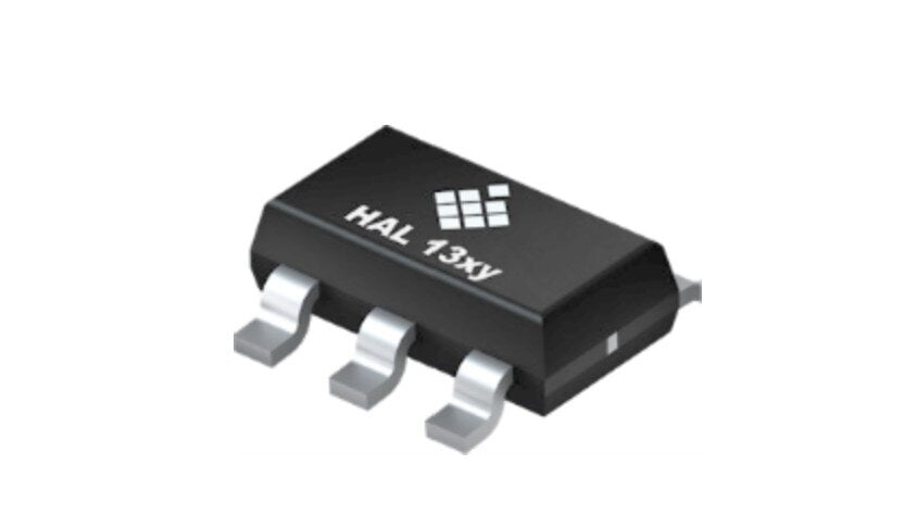

    Modern endüstri ve otomotiv sektöründe, kompakt elektrik motorları ve aktüatörler giderek daha fazla önem kazanıyor. Ancak bu minyatürleşme, hassas hız ve konum verisi elde etme konusunda mühendislerin karşısına yeni zorluklar çıkarıyor. İşte tam bu noktada, TDK Micronas HAL 13xy ailesi devreye giriyor!
    💡 Mekansal Kısıtlamalara Son: 3D Hall Teknolojisi​
    Geleneksel sensörlerin aksine, HAL 13xy serisi, iki ortogonal manyetik alan bileşenini aynı anda ölçebilen 3D Hall-etkili sensör mimarisi sunuyor. Bu sayede, sensör ve mıknatısın yerleşimi konusunda çok daha fazla esneklik sağlanıyor. Artık pencere kaldırıcılar, elektrikli koltuklar veya bagaj kapakları gibi uygulamalarda karşılaşılan mekanik toleranslar, hava boşluğu değişimleri veya mıknatıs mesafesi tutarsızlıkları sorun olmaktan çıkıyor.
    📊 Çift Çıkışla Hassas Kontrol: Kuadratür Sinyal İşleme​
    Bu sensörler, çift çıkış yeteneği sayesinde ya hız takibi için kuadratür sinyaller ya da ayrı hız ve yön sinyalleri sağlayabiliyor. En dikkat çekici özelliği ise, manyetik hava boşluğundaki veya manyetik kutup aralığındaki dalgalanmalara rağmen stabil bir 90 derecelik faz kayması sağlaması. Bu faz kararlılığı, kalibrasyon ihtiyacını azaltarak kodlayıcı ve motor kontrolör tasarımlarını basitleştiriyor. Direksiyon tur sayısı algılama, sunroof motor regülasyonu ve sıkışma önleyici özellikli pencere kaldırıcılar gibi kritik uygulamalar için ideal bir çözüm sunuyor.
    🛡️ Fonksiyonel Güvenlik ve Elektriksel Sağlamlık​
    Zorlu elektromekanik ortamlarda kesintisiz çalışma, sağlam hata toleransı mekanizmaları gerektirir. HAL 13xy ailesi, -40°C'den +150°C'ye kadar geniş bir sıcaklık aralığında ve 3V ila 24V besleme voltajında güvenle çalışır. Kompakt 5 pimli SOT23 paketinde sunulan bu sensörler, sürekli dahili kendi kendine test rutinleri içerir. Termal ve kısa devre koruması, -18V'a kadar ters voltaj koruması ve 40V yük boşaltmalarına karşı direnç gibi elektriksel güvenlik önlemleriyle donatılmıştır. Ayrıca, AEC-Q100 yeterliliğine sahip olup, ISO 26262 fonksiyonel güvenlik standardına göre ASIL-B hazır olarak sınıflandırılmıştır. Bu da otomotiv endüstrisinin elektromanyetik uyumluluk ve operasyonel güvenilirlik gereksinimlerini karşıladığı anlamına gelir.
    🔬 Rekabet ve Teknik Farklılaşma​
    Otomotiv veri ekosistemi ve hareket kontrolü sektöründe, çift çıkışlı 3D Hall-etkili sensörler, faz doğruluğu, fonksiyonel güvenlik derecelendirmeleri ve paket boyutu gibi parametreler üzerinden değerlendirilir. Allegro MicroSystems APS12626 ve Melexis MLX92256 gibi benzer teknolojiler de entegre kuadratür çıkışlar sunar. Ancak HAL 13xy'nin farkı, sürekli arka plan teşhisleri ve ortogonal eksen ölçümü sayesinde ASIL-B seviyesine ulaşan yerel fonksiyonel güvenlik entegrasyonudur. Bu, mekanik hizalama hatalarını düzlemsel alternatiflerden daha etkili bir şekilde telafi eder.
