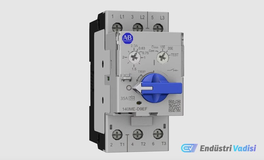

    Rockwell Automation, endüstriyel motor kontrol sistemleri için çığır açan bir ürünle karşımızda: Bulletin 140ME Motor Koruyucu Anahtarlama Cihazı (MPSD). Bu çok işlevli donanım platformu, elektrik bağlantı kesme, manyetik kısa devre koruması, elektronik aşırı yük koruması ve manuel anahtarlama işlemlerini tek bir kompakt cihazda birleştiriyor.
    🛡️ Panel İçi Konsolidasyon ve Operasyonel Esneklik​
    140ME, elektrik motorlarını termal aşırı yük, faz kaybı hassasiyeti ve yüksek akım kısa devre koşulları gibi operasyonel tehlikelere karşı korumak için tasarlandı. Birden fazla koruyucu ve kontrol mekanizmasını tek bir fiziksel çerçevede birleştirerek, cihaz kontrol paneli karmaşıklığını en aza indiriyor, kablolama gereksinimlerini azaltıyor ve kurulum sürelerini kısaltıyor.
    Cihaz, net durum göstergeleri ve öngörülebilir açma özellikleri sayesinde operatörlerin elektrik arızalarını hızlıca tespit etmesine, sistem sıfırlama döngülerini hızlandırmasına ve üretim süresini stabilize etmesine yardımcı oluyor. Kompakt yapısı, panel üreticilerinin standart elektrik muhafazaları içinde hacimsel alan kullanımını en üst düzeye çıkarmasına olanak tanıyor.
