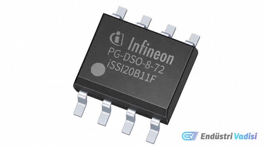

    💡 Yerden Tasarruf Eden Çözüm: Infineon'dan Yeni Nesil İzolasyon​
    Infineon, endüstriyel otomasyon sistemlerinde geleneksel elektromekanik rölelerin yerini alacak, yerden tasarruf sağlayan yeni bir teknoloji sunuyor: Çekirdeksiz transformatör tabanlı solid-state izolatörler (SSI). ISSI20BxxF serisi, özellikle sınırlı alanlara sahip tasarımlarda, fotovoltaik ve elektromekanik röle sistemlerini modernize etmek için kompakt bir donanım çözümü sunuyor.
    ⚡ Yüksek Verimlilik ve Güçlü Sürüş Yeteneği​
    Bu yeni mimari, solid-state röle modülleri, programlanabilir mantık denetleyici (PLC) giriş ve çıkışları gibi çeşitli endüstriyel otomasyon uygulamaları için yüksek verimli enerji ve sinyal transferi sağlıyor. Tescilli çekirdeksiz transformatör teknolojisi sayesinde, ISSI20BxxF serisi, harici güç anahtarlarını sürmek için hem operasyonel sinyalleri hem de enerjiyi bir izolasyon bariyeri üzerinden aktararak özel bir izole edilmiş kapı beslemesi ihtiyacını ortadan kaldırıyor.
    Bu yapısal yaklaşım, geleneksel fotovoltaik izolatör (PVI) çözümlerine göre daha yüksek bir çıkış sürücü yeteneği sunarak mühendislerin izolatörü belirli yük gereksinimlerine göre daha geniş bir harici güç anahtarı yelpazesiyle eşleştirmesine olanak tanıyor. PG-DSO-8 150 mil paketinde yer alan ISSI20B02F, ISSI20B03F ve ISSI20B11F varyantları, mevcut PVI çözümlerinin fiziksel ayak izini korurken, solid-state izolasyonu son derece sınırlı alanlara taşıyor. Elektromekanik rölelerin (EMR) yerini alarak mekanik aşınmayı, kontak sıçramasını ve elektriksel arkı ortadan kaldırıyor, böylece sessiz çalışma sağlıyor ve yüksek döngülü anahtarlama uygulamaları için hizmet ömrünü uzatıyor.
    🛡️ Entegre Koruma ve Güvenlik Sertifikaları​
    Sistem sağlamlığını artırmak ve harici ayrık devrelere olan bağımlılığı azaltmak için izolatör ailesi, aşırı akım koruması, aşırı sıcaklık koruması, hızlı arıza kapatma ve mandallama yetenekleri gibi birden fazla donanım seviyesinde koruma mekanizması entegre ediyor. Özellikle zorlu anahtarlama gereksinimleri olan ortamlar için, seçilen cihaz varyantları dinamik Miller kelepçesi ve hızlı açma işlevlerini içeriyor.
    Endüstriyel güvenlik protokollerine uyumu sağlamak için, her üç cihaz da temel izolasyon gereksinimleri için UL 1577 sertifikasıyla doğrulanmış 3 kVrms izolasyon derecesi ve 4 mil fiziksel kaçak mesafesi sunuyor. Ortaya çıkan mimari, otomatik test ekipmanlarından laboratuvar DC güç kaynaklarına, telekomünikasyon altyapısından düşük voltajlı bina otomasyonuna kadar geniş bir uygulama yelpazesini destekliyor.
    🔍 Optik İzolasyona Karşı Endüktif Üstünlük​
    Bileşen izolasyon pazarında, Broadcom ASSR serisi veya standart optik PhotoMOS röleleri gibi geleneksel fotovoltaik izolatörler ve röleler, ışık yayan diyotlar (LED'ler) ve fotovoltaik alıcı dizileri kullanan optik kuplaja dayanır. Temel galvanik izolasyon için etkili olsalar da, optik olarak kuplajlı PVI'ler genellikle sınırlı mikroamper seviyesinde kapı sürücü akımları sağlar, bu da büyük, yüksek kapasiteli harici MOSFET'lerin anahtarlama hızını kısıtlar ve LED yaşlandıkça uzun vadeli akım transfer oranı (CTR) bozulmasına neden olur.
    Buna karşılık, ISSI20BxxF, Texas Instruments'ın ISO serisi veya Analog Devices'ın iCoupler teknolojisinde bulunan yüksek hızlı dijital izolasyon mimarilerine benzer prensipleri kullanarak endüktif çekirdeksiz transformatör teknolojisinden yararlanır. Optik yerine endüktif bir transfer mekanizması kullanarak, bu solid-state izolasyon yaklaşımı, zamanla optik bozulmaya duyarlı olmadan önemli ölçüde daha yüksek kapı sürücü akımları sağlar. Sürücü gücündeki bu ölçülebilir fark, endüstriyel otomasyon devrelerinin daha hızlı anahtarlama döngüleri gerçekleştirmesine ve daha ağır kapı şarj profillerine sahip harici güç transistörleriyle güvenilir bir şekilde çalışmasına olanak tanır.
