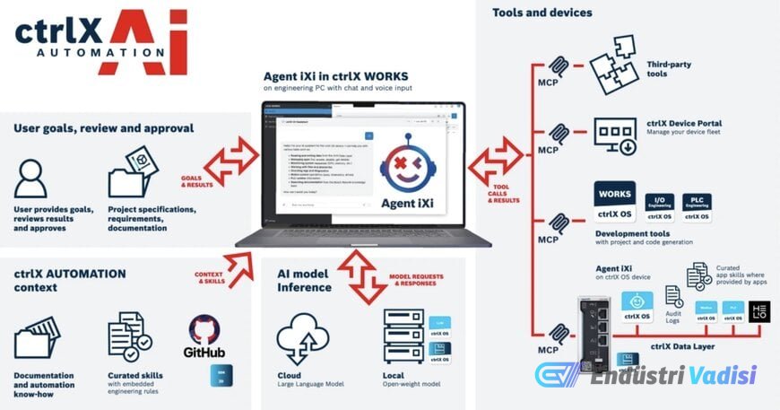

    🚀 Bosch Rexroth, ctrlX AUTOMATION Platformuna Ajan Yapay Zekayı Entegre Ediyor!​
    Bosch Rexroth, endüstriyel otomasyonun geleceğini şekillendirecek önemli bir adım attı. Şirket, ctrlX AUTOMATION platformuna Ajan Yapay Zeka (Agentic AI) entegrasyonunu duyurdu. Bu yenilikçi yaklaşım, mühendislik görevlerini otomatikleştirmeyi, G/Ç sistemlerini yapılandırmayı ve otomasyon ortamlarını yönetmeyi hedefliyor.
    🧠 iXi: Otomasyonun Yeni Beyni​
    Platforma entegre edilen merkezi yapay zeka ajanı olan "iXi", otomasyon verilerine, mühendislik araçlarına ve sistem fonksiyonlarına erişerek otomasyon yaşam döngüsü boyunca yapılandırma ve programlama görevlerini bağımsız olarak yürütebilecek. Geleneksel yapay zeka asistanlarının aksine, iXi, kullanıcı girdilerini eyleme dönüştürerek sistem gereksinimlerini otomatik olarak yapılandırabiliyor.
    Mühendisler artık eksenleri manuel olarak tanımlamak, kinematiği yapılandırmak veya PLC programları yazmak yerine, iXi'ye yüksek seviyeli sistem spesifikasyonları (örneğin, bir kurulum taslağı ve doğal dil açıklaması) sağlayabilecekler. iXi, bu bilgileri kullanarak gerekli adımları belirleyecek, kinematiği tanımlayacak ve IEC 61131-3 kodunu doğrudan mühendislik ortamında oluşturacak.
    🔒 Güvenli İletişim: Model Bağlam Protokolü (MCP)​
    Bosch Rexroth, yapay zeka ajanı ile otomasyon altyapısı arasında güvenli ve standartlaştırılmış etkileşimi sağlamak için Model Bağlam Protokolü (MCP) kullanıyor. MCP, Büyük Dil Modellerini (LLM'ler) ctrlX OS işletim sistemi, ctrlX PLC Engineering gibi mühendislik araçları ve ctrlX Data Layer ile bağlayan şifreli ve kimliği doğrulanmış bir iletişim katmanı oluşturuyor. Bu mimari, ajanın yalnızca kimliği doğrulanmış kullanıcının izinleri dahilinde çalışmasını sağlayarak yetkisiz erişimi engelliyor.
    🛠️ Tek Ajan, Çoklu Yetenek: Ölçeklenebilir Ekosistem​
    iXi ajanı, "tek ajan, çoklu yetenek" prensibiyle çalışıyor. Her görev için ayrı yapay zeka modelleri dağıtmak yerine, merkezi ajan, belirli hedefler için gerekli olan özel yetenek modüllerini sorguluyor. Bu modüler yetenek mimarisi dinamik olarak ölçeklenebilir; ctrlX ekosistemine yeni uygulamalar veya üçüncü taraf araçlar eklendikçe, kendi özel yeteneklerini enjekte ederek ajanın operasyonel yeteneklerini genişletebilirler.
    ☁️ Yerel Çıkarım ve Donanım Geliştirme​
    ctrlX AUTOMATION platformu, yapay zeka modeli seçimi ve çıkarım konumu konusunda açık bir mimari sunuyor. Bosch Rexroth, AMD ile işbirliği yaparak yerelleştirilmiş yapay zeka yürütme için özel bir donanım platformu geliştiriyor. Bu yerel çıkarım yeteneği, endüstriyel operatörlerin hassas mühendislik ve makine telemetri verilerini tamamen yerinde işlemesine olanak tanıyacak, böylece bulut bağımlı yapay zeka işlemenin getirdiği gecikme ve veri egemenliği endişelerini ortadan kaldıracak.
    iXi ajanı şu anda beta test aşamasında olup, 2027 başlarında daha geniş bir pazar sürümü planlanıyor.
