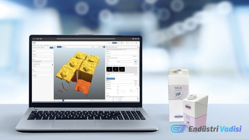

    3D yükseklik analizine derin öğrenme uygulamak, standart optik kontrastın yetersiz kaldığı otomatik ortamlarda kusur tespitini mümkün kılıyor. Gıda, içecek ve tüketim malları sektörlerinde, sistem karton yüzeylerindeki yükseklik sapmalarını ölçerek paket deformasyonunu inceliyor ve yüksek hızlarda yapısal anormallikleri belirliyor. Lojistik operasyonları, boş kutuları veya kasalardaki eksik nesneleri tespit etmek için uzamsal verileri matris paketleme doğrulaması için kullanıyor. Diğer teknik uygulamalar arasında elektronik ve pil üretiminde montaj doğrulama ve yüzey denetimi, otomotiv lastik sınıflandırması için eksiksizlik kontrolleri ve 3D Optik Karakter Tanıma (OCR) yer alıyor.
