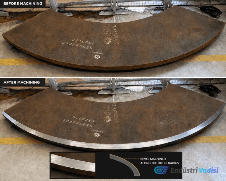

    Teqram'ın yapay zeka destekli taşlama robotu EasyGrinder, sac levha parçaların otomatik bitirme işlemlerinde zaten bir devrim yaratmıştı. Şimdi ise bu robot, kaynak ağızlarını oluşturma ve bitirme yeteneğiyle uygulama alanını daha da genişletiyor! Özellikle orta ve ağır levha imalatı yapan üreticiler için tam otomatik kaynak hazırlığına doğru atılmış büyük bir adım.
    ⚙️ Bitirmeden Tam Kaynak Hazırlığına​

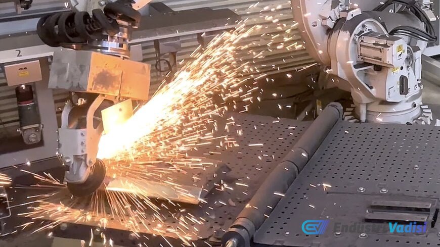

    EasyGrinder, yıllardır kesilmiş parçaların çapak alma, taşlama, kenar yuvarlama ve yüzey temizleme gibi otonom çözümler sunuyordu. Şimdi bu yeteneklere ek olarak, oksit tabakalarını, ısıdan etkilenen bölgeleri (HAZ) ve diğer kalıntıları gidermenin yanı sıra, kaynak ağızlarını da bağımsız olarak oluşturabiliyor. Bu sayede, bileşenler kesim işleminden hemen sonra kaynak için hazır hale geliyor, ek işlem adımlarına gerek kalmıyor.

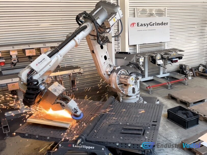

    Yeni çözümün en dikkat çekici özelliklerinden biri, yüksek otomasyon seviyesi. Kaynak hazırlık bilgilerini içeren bir geometri dosyası kullanarak, EasyGrinder gerekli işleme programını otomatik olarak oluşturuyor. Manuel programlama veya robot öğretimi gerektirmiyor!
    Bu yaklaşım, sac levha endüstrisinde esnek otomasyona yönelik artan talebi karşılıyor. Ürün çeşitliliği arttıkça ve üreticiler daha küçük parti boyutlarına yöneldikçe, esneklik kritik hale geliyor. Programlama çabasını ve kurulum sürelerini en aza indirerek, otomasyon bu üretim ortamlarında bile verimli bir şekilde uygulanabiliyor. Ayrıca, şirketlerin kıt yetenekli işgücünün uzmanlığını daha iyi kullanmalarını sağlıyor.
    👁️ Yapay Zeka ve 3D Görüntüleme ile Sapma Telafisi​
    EasyGrinder, 3D görüntüleme teknolojisini yapay zeka destekli bir kontrolörle birleştiriyor. Her işleme işleminden önce, iş parçasının gerçek geometrisi ve konumu otomatik olarak algılanıyor. Bu, bireysel parçalar farklılık gösterse bile tutarlı işleme kalitesi sağlıyor. Karmaşık konturlar, ek programlamaya gerek kalmadan otomatik olarak tanınıyor ve takip ediliyor.

    Kaynak ağızları genellikle manuel taşlama, zımparalama veya frezeleme gibi yöntemlerle oluşturulur. Bu tekniklerin her birinin kendi sınırlamaları vardır. EasyGrinder, birden fazla işlemi tek bir otomatik süreçte birleştiriyor. Yüksek işleme hızı sayesinde, daha büyük ağızlar bile verimli bir şekilde üretilebiliyor, birçok durumda ek işlemleri ortadan kaldırıyor.
    🔥 Termal Kesimle Sorunsuz Entegrasyon​
    Kalın levha işleyen şirketler için lazer kesim, plazma kesim ve oksijenle kesim, büyük kaynak ağızları üretmek için en verimli yöntemler arasında yer alıyor. Ancak bu işlemler de son işlem gerektirir. Oksit tabakaları, cüruf, çapaklar ve ısıdan etkilenen bölge, güvenilir bir kaynak elde edilmeden önce temizlenmelidir. EasyGrinder, son işlemi tamamen otomatikleştiriyor. Tek bir adımda, bileşen kenarlarını çapak alıyor, taşlıyor, yuvarlıyor ve pah kırıyor. Bu, 30 mm'ye kadar kalınlıktaki levhalar veya küçük ağızlara sahip daha kalın levhalar için frezelemeye uygun maliyetli bir alternatif sunuyor.
    Birden fazla işlemi tek bir otomatik adımda birleştirerek, elleçleme, devam eden iş envanteri ve manuel taşlama faaliyetleri azalırken, tutarlı ve tekrarlanabilir kalite sağlanıyor.

    Robot, parçaları otomatik olarak alabilir, işleme için konumlandırabilir ve tamamlandıktan sonra tekrar istifleyebilir. EasyGrinder, 600 kg'a kadar ağırlığa sahip, 4 x 1 metre veya 1.6 x 1.6 metre boyutlarındaki iş parçalarını işleyebilir. Elleçleme tamamen otomatik olduğu için, vinç hareketleri ve manuel ara adımlar ortadan kalkıyor, bu da üretim süresini azaltıyor ve operatör verimliliğini artırıyor.
