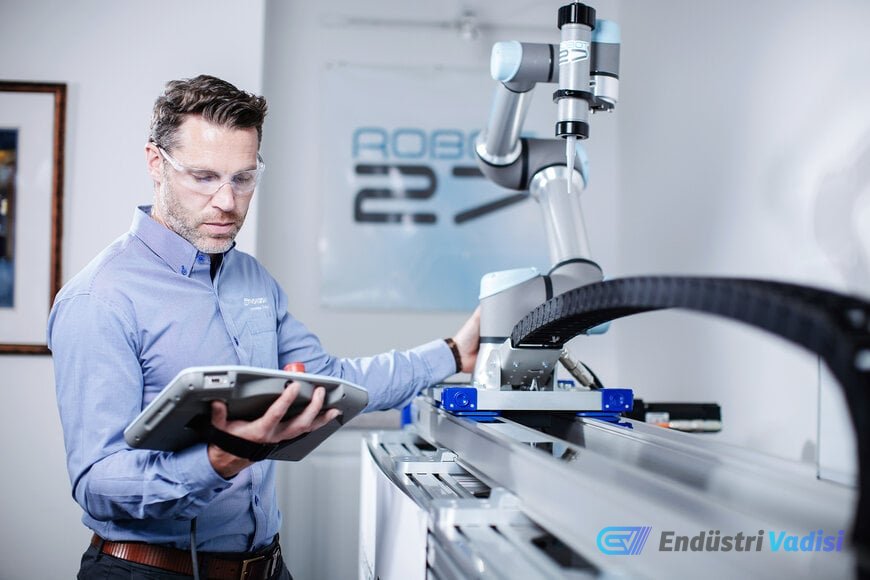

Rodriguez, endüstriyel kobotlar için çığır açan bir çözüm olan Thomson Movotrak™ Kobot Transfer Ünitesi (CTU) ile tanıştırdı. Bu yenilikçi sistem, kobotlara hareketli bir 7. eksen ekleyerek çalışma alanlarını 10 metreye kadar genişletiyor. Artık tek bir kobot, üretim hattındaki birden fazla istasyonda esnek bir şekilde görev yapabilecek, böylece sistem kullanımı maksimize edilecek ve yeniden takım ayarlama süreleri ortadan kalkacak.
🛡️ Otonom Güvenlik ve Kolay Programlama
Movotrak CTU, piyasadaki otonom çarpışma algılama özelliğine sahip tek 7. eksen olma özelliğini taşıyor. Bu sayede, hareket halindeyken olası çarpışmaları tespit edip otomatik olarak durarak insan-makine etkileşiminin yoğun olduğu ortamlarda güvenliği artırıyor. Ayrıca, entegre Freedrive fonksiyonu sayesinde operatörler, robotu eksen boyunca manuel olarak yönlendirebiliyor ve pozisyonları hızlıca kaydederek öğretim ve değişim sürelerini kısaltabiliyor.
Sistem, maksimum tork kapasitesi sağlayan iki sağlam lineer ünite üzerine inşa edilmiş olup, motor, şanzıman ve anahtar dolabını içeren eksiksiz bir çözüm olarak sunuluyor. Tipik uygulama alanları arasında makine besleme, geniş alan kaynak ve dağıtım, malzeme taşıma ve büyük bileşenlerin kalite kontrol denetimleri bulunuyor.
