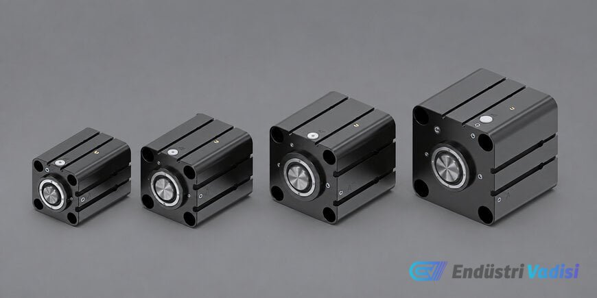

    ✨ Zimmer Group'tan Yenilikçi CBPS Serisi​
    Zimmer Group, endüstriyel makinelerde pnömatik silindirlerin hareket kontrolünü güvenli hale getirmek için yeni bir sıkma ve frenleme teknolojisi sunuyor: CBPS serisi! Bu kompakt çözüm, sadece piston çubuklarını statik olarak tutmakla kalmıyor, aynı zamanda hareketli yükleri kontrollü bir şekilde durdurabiliyor. Özellikle dikey veya hareketli yüklerin basınç kaybı ya da makine kapanması durumunda sabitlenmesi gereken mühendislik, otomasyon ve taşıma uygulamaları için ideal.
    ⚡ Enerji Kaybında Kontrollü Frenleme​
    CBPS serisi, statik sıkma elemanlarından farklı olarak, sıkma ve frenleme işlevlerini bir araya getiriyor. Enerji kesildiğinde kapanan ve yay enerjisiyle çalışan bu elemanlar, pnömatik enerji kesintisinde piston çubuğunun hareketini frenleyip yükü sabit tutabiliyor. Dikey eksenlerde, hareketli bir yükün sadece statik tutma fonksiyonuyla sabitlenmemesi gerektiği durumlarda bu özellik hayati önem taşıyor. Zimmer Group'a göre, CBPS elemanlarının tutma kuvveti, kullanılan pnömatik silindirin kuvvetinin en az iki katı.
    • CBPS2040: 1.360 N
    • CBPS2050: 2.120 N
    • CBPS2063: 3.360 N
    • CBPS2080: 5.420 N
    🛠️ Standart Arayüzlerle Kolay Entegrasyon​
    Bu sıkma elemanları, DIN EN ISO 15552 ve DIN EN ISO 21287 standartlarına uygun silindirlerle doğrudan birleştirilebiliyor. Bu sayede, hem yeni makine tasarımlarına hem de mevcut pnömatik eksenlerin iyileştirilmesine kolayca entegre edilebiliyor. Entegre silecek, sıkma mekanizmasını kirlilikten koruyarak endüstriyel ortamlarda sorunsuz çalışmayı sağlıyor. Çalışma sıcaklığı -10 °C ile +70 °C arasında, pnömatik çalışma basıncı ise 4 ila 6.5 bar arasında değişiyor.
    📊 Makine Kontrolü İçin Durum İzleme​
    Otomatik makinelerle entegrasyon için, sıkma elemanının açık veya kapalı durumu manyetik alan sensörleri ile izlenebiliyor. Bu geri bildirim, makine kontrol sisteminin bir sonraki hareketlere izin vermeden önce sıkıcının durumunu doğrulamasını sağlayarak özellikle güvenlik açısından kritik süreçlerde önem taşıyor. Açılma süreleri 0.035 ila 0.065 saniye, kapanma süreleri ise 0.035 ila 0.08 saniye arasında değişiyor.
    💪 Statik Sıkma ve Dinamik Frenleme İçin Tasarlandı​
    Zimmer Group, serinin beş milyon statik sıkma döngüsü ve 2.000 dinamik frenleme döngüsü için tasarlandığını belirtiyor. Statik sıkma, duran bir piston çubuğunu yerinde tutarken, dinamik frenleme kinetik enerjiyi absorbe etmeyi gerektirir. Bu nedenle dinamik frenleme döngüsü sayısı statik döngü sayısından daha düşüktür. Seri, DIN EN ISO 13849-1/-2 standartlarına uygun güvenlik uygulamaları için tasarlanmıştır.
    🎯 Uygulama Alanları​
    Montaj ve taşıma sistemleri, otomatik üretim makineleri ve pnömatik silindirlerin yükleri dikey veya diğer güvenlik açısından kritik yönlerde hareket ettirdiği makine eksenleri tipik uygulama alanlarıdır. Frenleme, tutma ve elektriksel durum izlemeyi birleştiren bu tek mekanik eleman, pnömatik bir eksenin güvenlik konsepti içinde birden fazla işlevi yerine getirebilir.
