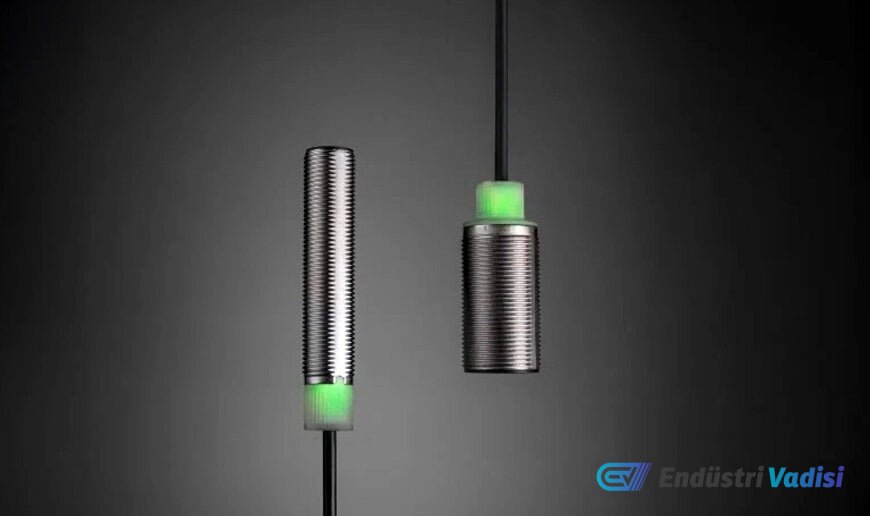

    ✨ Balluff'tan Otomasyon Dünyasına Yenilikçi Dokunuş​
    Balluff, BES Entry Line portföyünü NPN anahtarlama çıkışları ve doğrudan kablo bağlantılarıyla genişleterek, küresel otomasyon standartlarına uyum sağlayan esnek çözümler sunuyor. Bu yenilikler, özellikle yüksek hacimli üretimde mimari esnekliği artırıyor.
    🌍 Küresel Pazarlara Özel Çözümler​
    Yeni endüktif sensör serisi, doğrudan kablo bağlantıları ve NPN transistör anahtarlama çıkışları ile maliyet hassasiyetine sahip fabrika otomasyonunu hedefliyor. Mevcut PNP ve konnektör seçeneklerinin yanı sıra sunulan bu eklemeler, makine üreticilerinin ve OEM'lerin Asya ve Kuzey Amerika'daki bölgesel kontrol mantığı standartlarını karşılamasına olanak tanıyor. Bu sayede, yüksek hacimli üretim hatlarında bileşen donanım gereksinimleri azalıyor. Uygulama alanları arasında otomatik montaj hatları, paketleme makineleri, konveyör sistemleri ve metal şekillendirme ekipmanları bulunuyor.
    ⚙️ Teknik Geliştirmeler ve Anahtarlama Mantığı​
    Bölgesel otomasyon mimarileri genellikle çıkış konfigürasyonu tercihlerine göre farklılık gösterir. Avrupa'da PNP girişler yaygınken, Asya pazarlarında NPN girişler tercih edilir. M8, M12 ve M18 silindirik gövdelere NPN seçeneklerinin entegre edilmesi, OEM'lerin mekanik montajları küresel olarak standartlaştırmasına ve yerel programlanabilir mantık denetleyici giriş kartlarıyla uyum sağlamasına olanak tanır. Doğrudan açık kablo bağlantıları, M12 veya M8 alan kablolu konnektörleri ve ara bağlantı kablolarını ortadan kaldırarak malzeme maliyetlerini düşürür ve yüksek titreşimli ortamlarda potansiyel giriş noktalarını azaltır.
    📏 Çift Algılama Mesafesi ile Daha Fazla Esneklik​
    Çift anahtarlama mesafesi yetenekleri, hem kısa hem de uzun gövde varyantlarına entegre edilerek çalışma esnekliğini artırır. Bu teknoloji, sensör yüzeyi ile metal hedefler arasındaki çalışma mesafesini iki katına çıkararak hedef çarpma hasarı riskini azaltır ve hareketli makine bileşenlerindeki mekanik boşluğu telafi eder. Yüksek anahtarlama frekansı performansı, hızlı hareket eden üretim hatlarında sinyal bozulması olmadan gerçek zamanlı konum doğrulaması sağlar.
    🏭 Endüstriyel Uygulama Senaryoları​
    • Otomatik Paketleme Sistemleri: Doğrudan kablo varyantları, konnektör başı boşluğunun kısıtlı olduğu dar makine çerçevelerinde kablolamayı kolaylaştırır.
    • Malzeme Taşıma ve Konveyör İstasyonları: Genişletilmiş algılama mesafesi, yapısal sapmaya neden olan değişen yük ağırlıklarında güvenilir hedef algılamayı sürdürür.
    PNP ve NPN seçeneklerinin kısa ve uzun silindirik profillerde birleşimi, mühendislik ekiplerinin çoklu tesislerde tek bir sensör ürün ailesini kullanmasına olanak tanıyarak envanter yönetimini ve bakım protokollerini basitleştirir.
    🔍 Teknik Özellikler ve Rekabetçi Karşılaştırma​
    Genişletilmiş seri, M8, M12 ve M18 diş boyutlarında hem kısa hem de uzun gövde profillerini kapsar. Elektriksel çıkış seçenekleri, normalde açık ve normalde kapalı çalışmalarda hem PNP hem de NPN konfigürasyonlarını içerir. Bağlantı seçenekleri arasında sabit kablolar, doğrudan konnektörler ve M12 konnektörlü pigtail'ler bulunur. Serinin çift anahtarlama mesafesi teknolojisi, M12 gömme montajda 4 mm'lik bir çalışma mesafesi elde ederek standart pazar ölçütünü iki katına çıkarır. Tüm sensörler, standart fabrika ortamları için uygun IP67 giriş koruma derecesini korur.
    Çift mesafeli algılama teknolojisi, optimize edilmiş bobin geometrisi ve dahili sinyal değerlendirmesi kullanarak nominal algılama aralıklarını harici gövde ayak izini büyütmeden genişletir. Entegre kablo ve NPN seçeneklerinin eklenmesi, portföyü yerleşik küresel OEM platform gereksinimleriyle doğrudan yapısal eşitliğe getirir.
