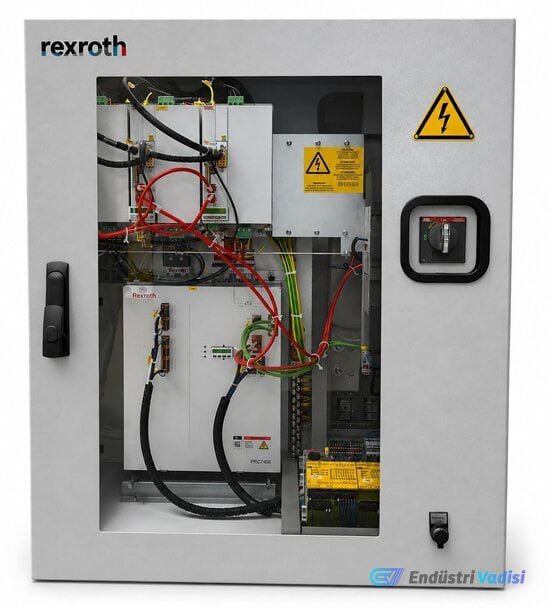

    Bosch Rexroth ve CenterLine, EuroBLECH fuarında projeksiyon kaynağında çığır açan bir yeniliği tanıttı. Bu iş birliği, döngü sürelerini %60'a kadar azaltırken, enerji tüketimini de önemli ölçüde düşürüyor. Robotik uygulamalar için özel olarak geliştirilen bu sistem, Rexroth'un PRC7000 direnç kaynak kontrol sistemi ile CenterLine'ın servo tahrikli SoftMount projeksiyon kaynak tabancasını bir araya getiriyor.
    🔥 10 Milisaniyede Kaynak: Nasıl Mümkün Oluyor?​
    Geleneksel olarak 100 milisaniye süren kaynak işlemi, bu yeni teknoloji sayesinde sadece 10 milisaniyeye iniyor. Bu devasa zaman tasarrufu, kullanıcılar için büyük avantajlar sunuyor:
    • Enerji Tasarrufu: Düşük kaynak süresi, daha az enerji tüketimi anlamına geliyor.
    • Azalan Soğutma İhtiyacı: Termal stresin azalması, soğutma gereksinimlerini düşürüyor.
    • Uzayan Elektrot Ömrü: Daha az ısı, elektrotların ömrünü uzatıyor ve bakım maliyetlerini azaltıyor.
    🧠 Akıllı Kontrol ve Paralel Besleme​
    Sistemin kalbinde, elektrot kontrolünü basitleştiren ve açık IoT arayüzleri (OPC UA, MQTT) aracılığıyla üst düzey MES veya bulut sistemlerine entegrasyonu kolaylaştıran PRC7000 kontrol sistemi bulunuyor. CenterLine'ın SoftMount tabancası ise robotik uygulamalar için özel olarak tasarlanmış olup, yüzer süspansiyonu sayesinde mekanik parça toleranslarını telafi ediyor.
    Döngü sürelerinin bu denli kısalmasında kritik bir rol oynayan diğer bir özellik ise entegre QFP (Hızlı Bağlantı Elemanı Yerleştirme) ünitesi. Bu ünite, kaynak somunlarının robotun hareketiyle paralel veya boşta kalma sürelerinde beslenmesini sağlayarak, tam otomatik süreçlerdeki verimsiz duruş sürelerini ortadan kaldırıyor.
    🚗 Otomotiv Sektöründe Büyük Etki​
    Projeksiyon kaynağı, otomotiv ve sac metal üretiminde somun, cıvata ve yapısal elemanların güvenilir bir şekilde birleştirilmesi için vazgeçilmezdir. Modern bir gövde atölyesinde binlerce bağlantı elemanı tam otomatik olarak takıldığından, milisaniye düzeyindeki tasarruflar bile yıllık bazda muazzam üretkenlik artışlarına dönüşüyor. Malzeme beslemesini robotun mevcut hareket süresine kaydırmak, Toplam Ekipman Etkinliğini (OEE) en üst düzeye çıkarmak için kritik bir kaldıraçtır.
    Kaynak süresini 10 milisaniyeye düşürmek, gövde üretimindeki en büyük maliyet faktörlerinden ikisine çözüm getiriyor: pahalı bakır elektrot kapaklarının termal aşınmasını en aza indiriyor ve elektrik yüklerini düşürerek karbon azaltımına ve elektrik şebekesi istikrarına doğrudan katkıda bulunuyor.
