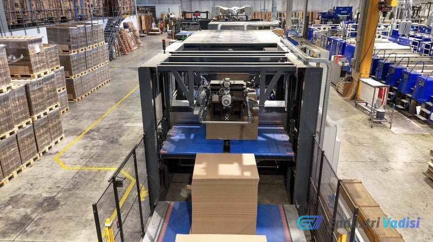

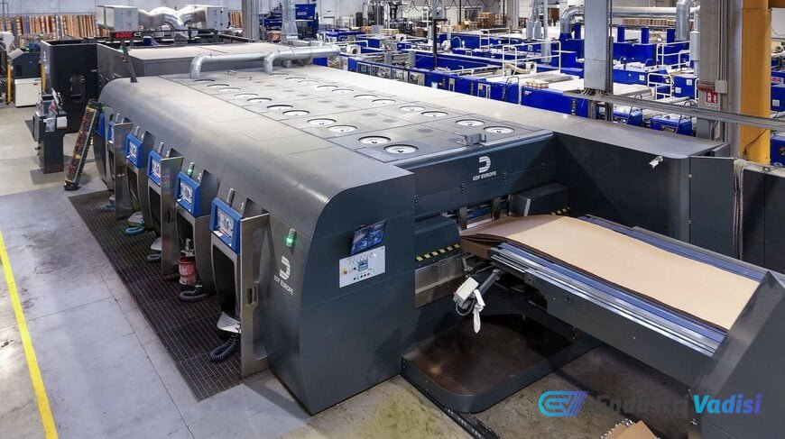

    Bu ortak geliştirmenin temelinde, EDF Europe'un HGL 1628 dönüştürme hattına entegre edilen ctrlX AUTOMATION platformu yatıyor. Bosch Rexroth, besleyicinin elektronik kamları, baskı üniteleri arasındaki renk kaydı ve kalıp kesme işlemlerini yöneten tüm hareket kontrol ekosistemini sağlıyor. Oluklu mukavva uygulamalarına özel yazılım kütüphaneleri, senkronizasyonu ve karmaşık hareket fonksiyonlarını kontrol ediyor. Sensör verilerini işleyerek ve sürücü hızlarını gerçek zamanlı ayarlayarak, sistem maksimum çalışma hızlarında kaplamalı kartonlarda tutarlı baskı hizalaması ve yapısal doğruluk sağlıyor.
    EDF Europe CEO'su Alessandro Rocchi, "Besleyicinin elektronik kamları, baskı üniteleri arasındaki renk kaydı ve kalıp kesme işlemleri arasında mükemmel senkronizasyonu sürdürmek zordu. Bosch Rexroth'un donanım ve yazılım platformu sayesinde, tüm üretim hattının son derece hassas kontrolünü sağladık, bu da değişim sürelerini önemli ölçüde azaltırken, kaplamalı kartonda bile baskı kalitesini artırdı" dedi.

    EDF Europe Elektrik ve Otomasyon Yazılım Mühendisliği'nden Gianluigi Guidolin, "Her makine bölümünün kendi rejeneratif güç kaynağı ve MS2N asenkron servo motorları var, bunlar yüksek dinamik hassasiyet sağlarken üretim döngüsü sırasında enerji geri kazanımı yapıyor. Bu yaklaşım, enerji tüketimini %10 ila %15 oranında azaltmamızı sağlarken, aynı zamanda genel hat performansını da artırıyor" dedi.
