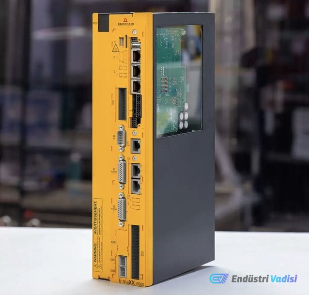

    Baumüller, otomasyon ve tahrik teknolojileri portföyünü b maXX drivePLC ile genişletti. Bu tahrik entegreli kontrol ünitesi, yüksek senkronizasyon gerektiren hareket kontrolü ve merkezi olmayan makine topolojileri için tasarlandı. Programlanabilir mantık kontrolü, hareket koordinasyonu ve teknolojiye özel yazılımları servo tahrik muhafazası içinde birleştirerek, kapalı döngü görevlerini 250 µs'ye kadar gerçek zamanlı kontrol döngülerinde gerçekleştiriyor.
    🧠 Merkezi Olmayan Zeka ve Çok Eksenli Kontrol​
    Otomasyon kontrolünü merkezi olmayan bir yapıya taşımak, karmaşık üretim hatlarını otonom, önceden monte edilmiş mekatronik modüllere ayırmayı mümkün kılıyor. Bu sayede, alt birimler bağımsız olarak tasarlanabilir, parametrelendirilebilir ve ön devreye alınabilir. b maXX drivePLC, bir EtherCAT Ana Cihaz (Master) olarak çalışarak, bağımlı servo dönüştürücüleri ve çevresel G/Ç modüllerini doğrudan komuta eder. Bu, merkezi bir PLC'ye ihtiyaç duymadan dağıtılmış makine kümeleri oluşturulmasını sağlar.
    🌐 Bağlantı, Yazılım Esnekliği ve Siber Güvenlik​
    Platform, açık iletişim ve özel uygulama dağıtımı için tasarlanmış Linux tabanlı bir çalışma ortamında çalışır. OPC UA, MQTT, EtherCAT ve Endüstriyel Ethernet gibi endüstriyel arayüzleri destekleyerek, fiziksel makineler, üretim yürütme ağları ve kurumsal bulut sistemleri arasında entegrasyona olanak tanır. Ayrıca, platforma gömülü güvenlik mimarileri, endüstriyel siber güvenlik standartlarına uygun olup, ekipman üreticilerinin Avrupa Birliği Siber Dayanıklılık Yasası (CRA) gerekliliklerini karşılamasına yardımcı olur.
    ⚙️ Teknik Detaylar​
    Tahrik entegreli PLC'ler, hareket yörünge üretecini darbe genişlik modülasyonu (PWM) anahtarlama invertörünü yöneten aynı dijital sinyal işlemcisi (DSP) veya alan programlanabilir kapı dizisi (FPGA) üzerinde konumlandırarak alan veri yolu titremesini ve yayılma gecikmelerini ortadan kaldırır. Yüksek hızlı dahili çift bağlantı noktalı RAM arayüzleri, yerleşik PLC görevinin anlık faz akımlarını, DC bağlantı voltajlarını, motor tork geri bildirimini ve enkoder konum vektörlerini akım kontrolörü döngü aralığında (genellikle 62.5 mikrosaniyenin altında) senkronize olarak sorgulamasını sağlar. Dağıtılmış Saatler (DC) kullanan bir EtherCAT master olarak çalışmak, bağımlı servo düğümler arasında 1 mikrosaniyenin altında titreşim toleranslarıyla çok eksenli senkronizasyon sağlar. Avrupa Birliği Siber Dayanıklılık Yasası (Yönetmelik AB 2024/2847) ve IEC 62443-4-2 endüstriyel güvenlik gereksinimleriyle uyumlu olmak için, gömülü Linux çalışma zamanları, donanım tarafından uygulanan güvenli önyüklemeyi fiziksel bir Güven Kökü (RoT) aracılığıyla, şifreli kalıcı bellek bölümlerini, rol tabanlı erişim kontrolünü (RBAC) ve yetkisiz ürün yazılımı değişikliklerine ve uzaktan ağ saldırılarına karşı koruma sağlamak için standartlaştırılmış Yazılım Malzeme Listesi (SBOM) takibini içerir.
