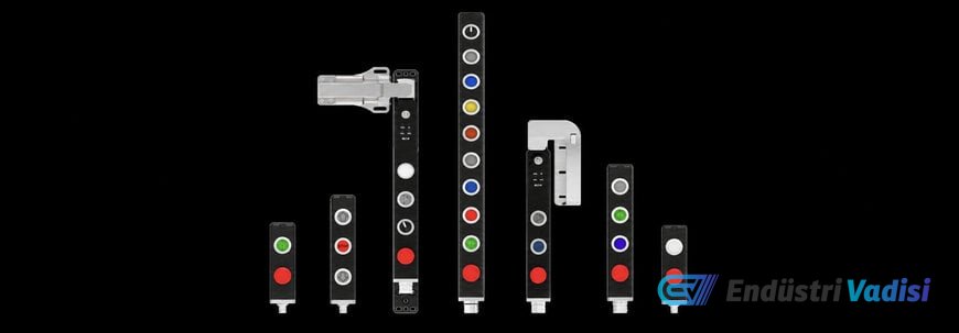

    ⚙️ IDEM Safety Switches'ten DS Serisi: Sağlamlık ve Verimlilik Bir Arada ⚙️​
    IDEM Safety Switches, endüstriyel otomasyon ve ileri üretim ortamları için tasarlanmış yeni DS Serisi'ni tanıttı. Bu ağır hizmet tipi, yapılandırılabilir basmalı düğme kontrol üniteleri ve entegre güvenlik kilitleri, operatör kontrolünü ve makine güvenliğini optimize etmek için geliştirildi.
    💪 Zorlu Koşullara Dayanıklı Tasarım 💪​
    DS Serisi, zorlu çalışma koşullarına dayanacak şekilde tasarlanmış, ağır hizmet tipi döküm metal bir gövdeye sahiptir. Bu sayede uzun ömürlü yapısal dayanıklılık ve güvenilir performans sunar. Ünitenin 40 mm'lik dar profili, endüstriyel koruma çerçevelerine doğrudan montaja olanak tanır. Bu kompakt yapı, kurulum alanından tasarruf ederken, yüksek titreşimli ve zorlu ortamlarda yapısal sağlamlığı korur.
    ⚡ Tak Çalıştır Bağlantı ve Hızlı Devreye Alma ⚡​
    Kablolama hatalarını en aza indirmek ve kurulum çabasını azaltmak için her kontrol istasyonu, önceden yapılandırılmış hızlı bağlantı arayüzü kullanır. Üniteler, fabrikadan tamamen monte edilmiş ve önceden kablolanmış olarak gelir. Bu, standartlaştırılmış yapı kalitesi sağlar ve devreye almayı hızlandırır. Sahada manuel kablolama adımlarını ortadan kaldırarak, karmaşık otomasyon hatlarında genel devreye alma maliyetlerini düşürür.
    🎨 Modüler Pilot Cihaz Düzenleri ve Görsel Tanımlama 🎨​
    Mimari, standart olarak 10 adede kadar entegre pilot cihazı destekler; bunlar arasında acil durdurma düğmeleri ve standart basmalı düğmeler bulunur. Her montaj, renkli bir lens paketi ve ISO uyumlu sembol etiket paketi içerir. Bu bileşenler, kontrol fonksiyonlarının net ve standartlaştırılmış tanımlamasını sağlayarak operatörlerin bireysel girişleri hızlı bir şekilde ayırt etmelerine ve komutları belirsizlik olmadan yürütmelerine olanak tanır.
    🔒 Fonksiyonel Güvenlik Entegrasyonu ve RFID Koruma Kilitleme 🔒​
    Fiziksel erişim kontrolü gerektiren uygulamalar için DS Serisi, isteğe bağlı DS-MLZ Tip 4 izlemeli koruma kilidi ile birlikte yüksek kodlu RFID aktüatör ile belirtilebilir. Bu yapılandırma, menteşeli ve kayar güvenlik korumaları için 4.000 N'ye kadar maksimum tutma kuvveti ve kurcalamaya dayanıklı koruma algılama sağlar. Hem koruma konumunun hem de kilit durumunun sürekli izlenmesi, Kategori 4, PL e ve SIL 3'e kadar güvenlik ile ilgili kontrol sistemlerine sorunsuz entegrasyonu kolaylaştırır.
    📊 Teknik Detaylar ve Rekabetçi Avantajlar 📊​
    DS Serisi, iki ila beş cihaz içeren konfigürasyonlar için standart parça numaraları sunarken, altı ila 10 cihaz içeren konfigürasyonlar dijital bir ürün yapılandırıcısı kullanır. Geleneksel modüler kontrol istasyonlarına kıyasla, DS Serisi'nin entegre döküm yaklaşımı, kontrol ve kilitleme elemanlarını tek bir 40 mm'lik profil içinde barındırarak mekanik ayak izini azaltır. Tip 4 yüksek kodlu RFID kilitlemenin dahil edilmesi, ISO 14119 gereksinimlerini karşılayarak yenilgi olasılıklarını en aza indirir ve standart manyetik veya düşük kodlu güvenlik anahtarlarının sağladığı teşhis kapsamını eşleştirir veya aşar.
