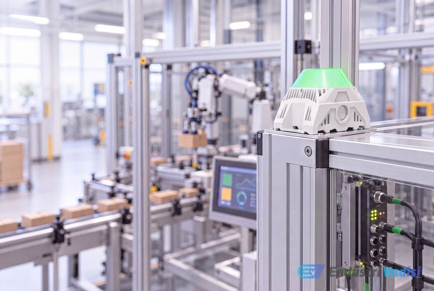

💡 Yeni Nesil Sinyal Cihazları
Pfannenberg'in genişletilmiş ürün yelpazesi, PA L 1-R IO-Link sesli-ışıklı kombinasyon cihazı, Intense Dome 50 IO-Link görsel gösterge, Intense Bar S IO-Link ve Intense Bar M IO-Link şerit dizileri ile Intense BR 50 IO-Link modüler kule gibi beş özel üniteyi içeriyor. Tüm bu cihazlar, IEC 61131-9 standardında tanımlanan IO-Link noktadan noktaya iletişim arayüzü üzerinden çalışıyor.
Fiziksel entegrasyon, standart, ekranlanmamış üç iletkenli kablolama ve M12 bağlantılarını kullanıyor. Bu donanım standardı, çok pinli kablo demetlerinin yerini alarak kabin geçişlerini basitleştiriyor. Dijital arayüz sayesinde, ana kontrolör belirli aydınlatma durumlarını ve akustik alarmları komutlamak için döngüsel proses verileri yazarken, aynı anda kablo kopmaları, cihaz sağlığı ve besleme voltajı anormallikleri gibi teşhis verilerini okuyabiliyor.
