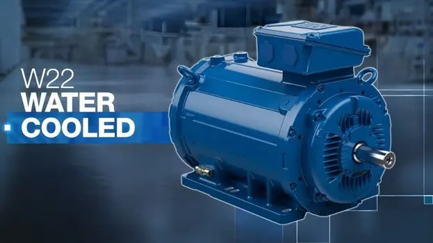

WEG'nin W22 su soğutmalı motorları tünel delme, denizcilik ve enjeksiyon kalıplama uygulamaları için idealdir​
WEG'nin W22 su soğutmalı motorları, tünel delme, denizcilik ve enjeksiyon kalıplama uygulamaları için idealdir.​

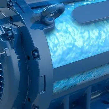

Zorlu ortamlarda tutarlı soğutma performansını korumak için tasarlanan W22'nin kapalı su ceketinin yakın çekim kesiti​
Zorlu ortamlarda tutarlı soğutma performansı sağlamak üzere tasarlanmış W22'nin kapalı su ceketinin yakın çekim kesiti.​

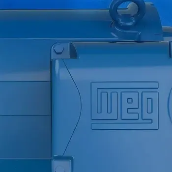

WEG'in standart boyası yüksek korozyona karşı C4 korumasına sahiptir​
WEG'in standart boyası, yüksek korozyona karşı C4 korumasına sahiptir.​
