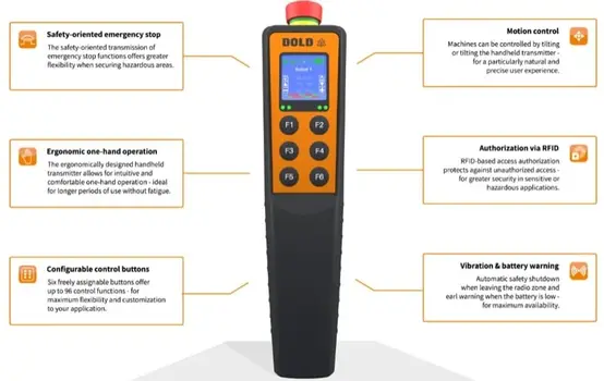

    • Kategori 4/PL e ve SIL 3 güvenlik standartlarına uygunluk
    • Kapsamlı iki yönlü kablosuz iletişim
    • Kablosuz el cihazı ile acil durdurma veya yetkilendirme anahtarı seçenekleri
    • Üç aşamalı yetkilendirme anahtarı mekanizması: sadece tanımlı merkez pozisyon hareketi sağlar
    • El cihazı düşme veya şok sensörleri ile beklenmedik durum tespiti
    • RFID tabanlı kullanıcı kimlik doğrulama ile sadece yetkili kişilere erişim izni
    • UH 6900 modülleri ile farklı çalışma modlarına destek: tekli ve grup modu
