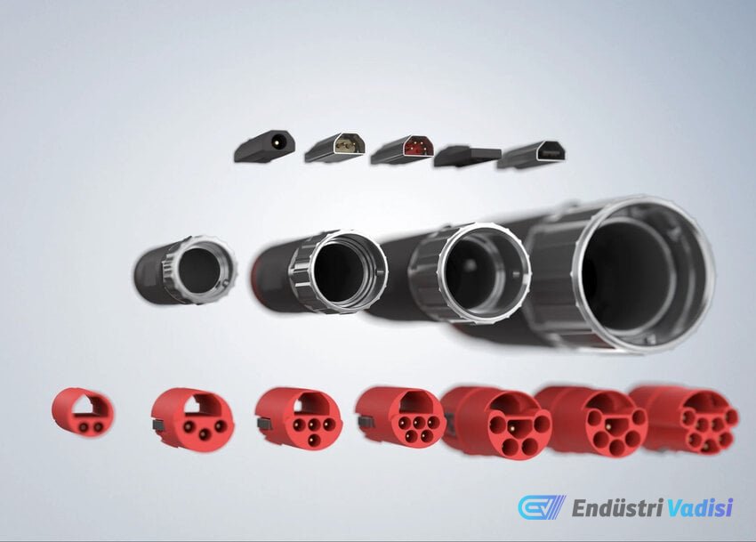

Beckhoff, endüstriyel otomasyonda devrim niteliğinde bir adım atarak, güç, sinyal ve veri iletimini tek bir arayüzde birleştiren ECP ve ENP hibrit konnektör portföyünü genişletti. Bu yenilikçi donanım, "Tek Kablolu Otomasyon" (One Cable Automation) felsefesini destekleyerek, mühendislerin modüler makinelerde ve dağıtık endüstriyel sistemlerde pano gerektirmeyen mimariler oluşturmasına olanak tanıyor.
⚡ Güç ve Veri Entegrasyonu​
Merkezi olmayan sistemlere geçiş, kablolama hacmini en aza indirirken güç dağıtımını ve veri bütünlüğünü koruyan bağlantı platformlarını zorunlu kılıyor. Beckhoff ECP ve ENP serisi, standart sinyalizasyonu güç kaynağıyla birleştirerek bu ihtiyacı karşılıyor. Bu yaklaşım, daha önce ayrı olan kanalları birleşik bir veri çekirdeğinde toplayarak endüstriyel kablolama için fiziksel alanı ve malzeme gereksinimlerini azaltıyor. Bu donanım, Beckhoff MX-System gibi pano gerektirmeyen mimarilerin teknolojik temelini oluşturarak doğrudan makine katında G/Ç seviyesinde bağlantı sağlıyor.
⚙️ Elektriksel Özellikler ve Form Faktörleri​
Endüstriyel uygulamalardaki farklı güç gereksinimlerini karşılamak için hibrit konnektör portföyü B12, B17, B23 ve B40 gövde boyutlarını içeriyor. Elektrik kontakları, G/Ç seviyesinde 24 V DC iletimi için tasarlanmış olup, yüksek güçlü konfigürasyonlar 630 V AC veya 850 V DC'ye kadar destekliyor. Konnektörler, servo sürücüler ve modüler makine operasyonları için gerekli güç bant genişliğini sağlayarak 72 A'e kadar akım kapasitelerini yönetebiliyor.
🌐 Standardizasyon ve Birlikte Çalışabilirlik​
Beckhoff ECP ve ENP serileri, dairesel hibrit konnektörler için uluslararası spesifikasyonları belirleyen DIN EN IEC 61076-2-118 standardına uygun olarak uygulanıyor. Sahada halihazırda yüz binlerce ECP ve ENP arayüzü kullanılmış olması, donanımın operasyonel ortamlardaki pratik uygulanabilirliğini gösteriyor. Uluslararası standarda uyum, tek tip bir arayüz topolojisi ve çok satıcılı endüstriyel ağlarda doğrulanmış uyumluluk sağlıyor. Konnektör mimarisinin standardizasyonu, tedarik zinciri uygulanabilirliğini güvence altına alıyor ve ağır hizmet otomasyon sistemleri için gereken elektriksel ve mekanik güvenilirliği sağlıyor.
