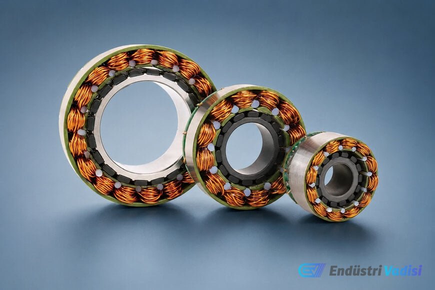

    ✨ Allient'ten Yeni Nesil Çerçevesiz Motorlar​
    Allient Inc., kompakt robotik, hassas enstrümanlar ve optik sistemler gibi alanlarda devrim yaratacak 25 mm ve 38 mm boyutlarında çerçevesiz tork motorlarını piyasaya sürdü. Bu yeni modeller, dar alanlarda yüksek performans arayan uygulamalar için ideal çözümler sunuyor.
    ⚙️ Entegre Tasarımın Gücü​
    Çerçevesiz motorlar, geleneksel motorların aksine, stator ve rotorun ayrı ayrı entegre edilmesine olanak tanır. Bu sayede makine tasarımcıları, motoru doğrudan mekanik yapıya dahil ederek yerden tasarruf sağlar ve daha kompakt sistemler oluşturabilirler. Özellikle robotik eklemler ve hassas hareket sistemleri için bu mimari, motor, yataklar ve şaft gibi bileşenlerin tek bir aktüatör olarak tasarlanmasına imkan tanır.
    🔌 PCB Terminasyon ve Esnek Entegrasyon​
    Yeni 25 mm ve 38 mm motorlar, stator üzerinde PCB terminasyonu kullanır. Bu yenilik, geleneksel kablo bağlantılarının kapladığı alanı azaltır ve elektrik entegrasyonunu basitleştirir. Ayrıca, motorun elektromanyetik bileşenlerinin mekanik gövdeden ayrılması, tasarımcılara yatak, şaft düzenlemesi ve geri bildirim sistemi gibi diğer bileşenleri uygulama gereksinimlerine göre özelleştirme esnekliği sunar.
    🎯 Uygulama Alanları ve Performans​
    Bu küçük boyutlu motorlar, özellikle kompakt robotik ve hassas hareket sistemleri için tasarlanmıştır. Robotik eklemler, optik konumlandırma mekanizmaları ve hassas enstrümanlar gibi alanlarda doğrudan motor entegrasyonu gerektiren uygulamalar için mükemmeldir. Allient, ElectroFlux Serisi'nin yüksek tork yoğunluğu hedeflerine ulaşmak için akıllı otomasyon süreçlerinden yararlandığını belirtiyor. Ancak, yeni motorların tork, hız, sargı ve termal değerleri henüz açıklanmadı.
    💡 Neden Çerçevesiz Motorlar?​
    Çerçevesiz tork motorları, robotik alanında giderek daha fazla tercih ediliyor çünkü geleneksel motor gövdesi, şaft ve yatakların olmaması, bu bileşenlerin robotun kendi mekanik yapısına entegre edilmesine olanak tanıyor. Bu, aktüatör paketlemesinde daha fazla özgürlük ve daha az ayrı iletim bileşeni anlamına geliyor.
