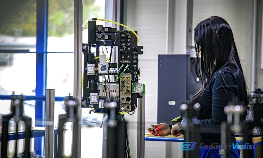

Makine mühendisliğinde yaşanan dönüşümle birlikte, kontrol panosu içindeki bileşenler artık sahaya taşınıyor. Bu durum, endüstriyel filtrasyon ve toz emme sistemleri üreticisi Herding Filtertechnik'in özel sistemlerinin mimarisini merkezi olmayan bağlantı teknolojisine geçirmesine yol açtı. Amaç, kontrol panosunda daha az yer kaplamaktı. Ancak bu mimari değişiklik, montaj karmaşıklığını artırdı; çalışanlar artık sensörleri, aktüatörleri ve modül bağlantılarını doğrudan makineye kurmak zorunda kalıyordu.

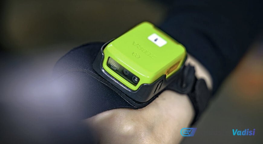

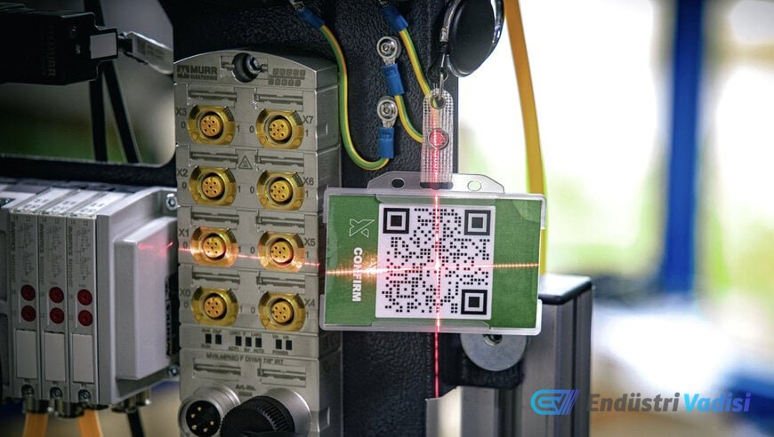

- Montaj teknisyenleri, kurulacak kabloları ve bileşenleri el tarayıcılarıyla kaydediyor.
- Sistem, tam kurulum konumunu ve atanan bağlantı noktasını bir uç cihazda görselleştiriyor.

Bu süreç odaklı kurulum, montaj iş akışlarını standartlaştırıyor ve yanlış kablo uzunlukları veya eksik etiketler gibi sistematik hata kaynaklarını ortadan kaldırıyor. Adım adım prosedür onayı, otomatik olarak dijital bir makine kaydı oluşturuyor. Bu kayıt, nihai kalite kontrolü ve gelecekteki bakım çalışmaları için temel teşkil ediyor.
Organizasyonel düzeyde ise sistem, personel yapısını stabilize ediyor; modellerde depolanan bilgi, montaj görevlerinin daha geniş bir çalışan yelpazesine atanmasını sağlıyor ve sistem bütünlüğünden ödün vermiyor. Seçilen montajlarda pilot aşamanın ardından, çözüm artık Herding'de tüm makine için kullanılıyor ve her bir filtrasyon sistemi için iki yüzden fazla özel kurulum görevini yönetiyor.
