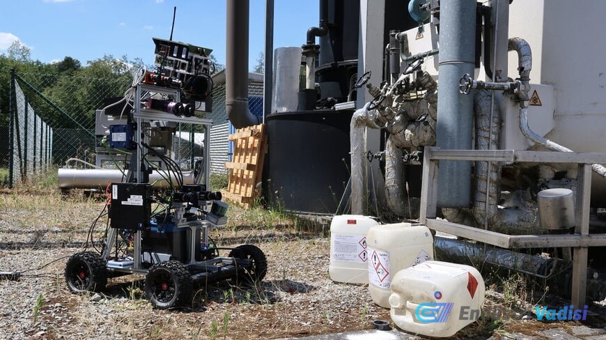

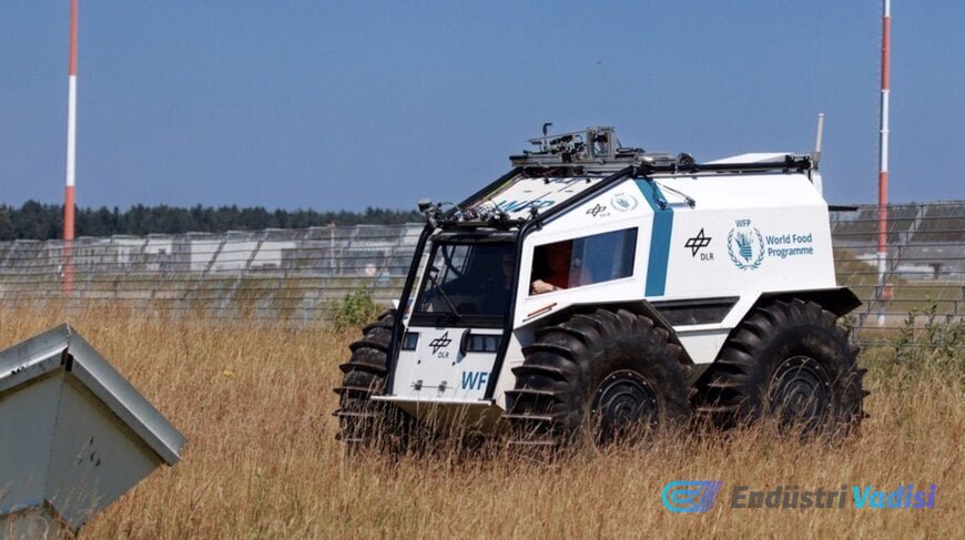

    Acil durum müdahalelerinde fiziksel riski en aza indirmek için DLR, çoklu sensör entegrasyonuyla tehlike keşfini otomatikleştiriyor. Sistem, multispektral kameralar, lazer ölçüm teknikleri ve yapay zeka destekli veri işleme sayesinde sıvı ve toz halindeki tehditleri otonom olarak tanımlıyor. SHERP gibi insansız kara platformlarına monte edilen bu sistemler, manuel müdahaleye gerek kalmadan hedef alanlarda geziniyor ve anormallikleri tespit ediyor.
    İlk testlerde sistem, şüpheli kapları, varilleri ve yol yüzeylerindeki veya açık arazideki toz/sıvı döküntülerini başarıyla belirledi. Görsel tanımlamanın ardından, entegre lazer spektroskopi cihazları, birkaç metre mesafeden doğrudan fiziksel temas olmadan hedefleri değerlendiriyor. Bu optik sistem, lazer ışığı ile hedef madde arasındaki etkileşimi ölçerek kimyasal ve biyolojik tehlikeleri doğrudan, yerinde tespit, sınıflandırma ve tanımlama yeteneğine sahip.

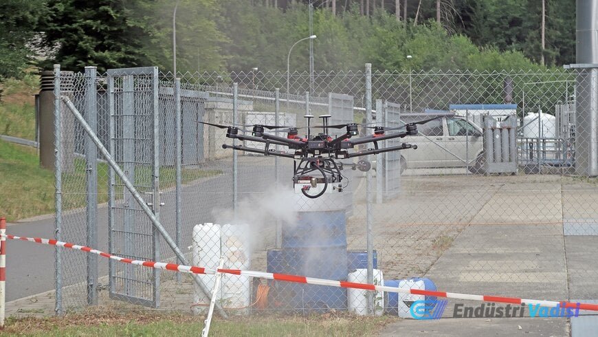

    DLR, yangınlar, endüstriyel kazalar veya kasıtlı eylemler sonucu yayılan hava kaynaklı tehditlere karşı da bir çözüm geliştirdi. BBK adına geliştirilen bu hava örnekleme platformu, dronlara veya mobil platformlara monte edilerek ortam gazı ve aerosol örneklerini uzaktan topluyor. Bu sayede, tehlikeli alanlara koruyucu giysilerle girmek zorunda kalan manuel örnekleme yöntemlerinin yerini alıyor.
