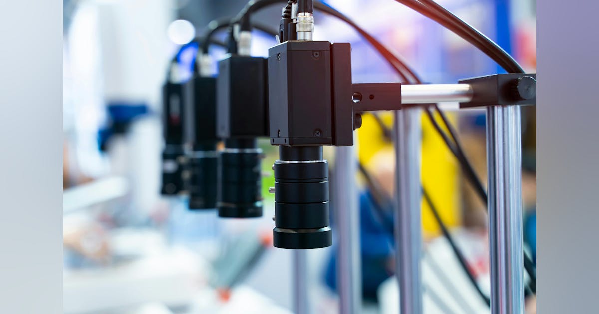

    Modern makine görüş sistemleri, otomasyon süreçlerinde hız ve esneklik sağlasa da, endüstriyel ortamların zorlu koşulları performanslarını ve ömürlerini olumsuz etkileyebilir. Toz, kir, titreşim, sıcaklık dalgalanmaları ve ışık değişimleri, ölçüm hatalarına, yanlış okumalara ve hatta sensör arızalarına yol açabilir. Peki, bu zorlukların üstesinden nasıl geliniyor?
