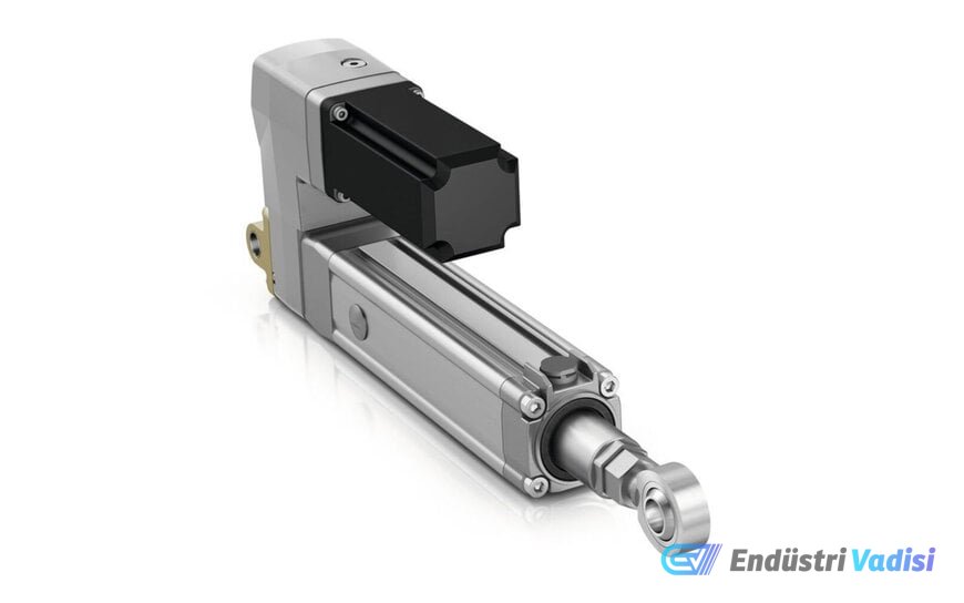

    Schaeffler, endüstriyel hareket uygulamaları için yeni EWELLIX EMA-50 ve EMA-60 lineer aktüatör modellerini tanıttı. Bu kompakt aktüatörler, yüksek yük taşıma kapasitesi gerektiren alan kısıtlamalarına ideal çözüm sunuyor.

    EMA-50 ve EMA-60, dinamik yük aralığında 1 ile 2 ton arasında performans sunan EMA serisini genişletiyor. Bu yeni modeller, EMA-80 ve EMA-100 gibi önceki versiyonları tamamlayarak mobil makinalar, inşaat ekipmanları, plastik işleme ve gıda üretimi sektörlerinde hidrolik sistemlere enerji verimli, yağsız ve düşük bakım gerektiren alternatifler sağlıyor.
    • Kompakt tasarım: EMA-50 için 50 mm, EMA-60 için 65 mm çapında kesit
    • Yük kapasitesi: 1-2 ton arası dinamik yükler
    • Çoklu dişli oranları ile güç ve hız ayarı
    • Standart motor entegrasyonuna uygun esnek arayüzler
    • Resolver sistemleri ve fren çözümleri ile uyumluluk
    • Performans aralığı: 1 ila 8 ton dinamik yük kapasitesi
