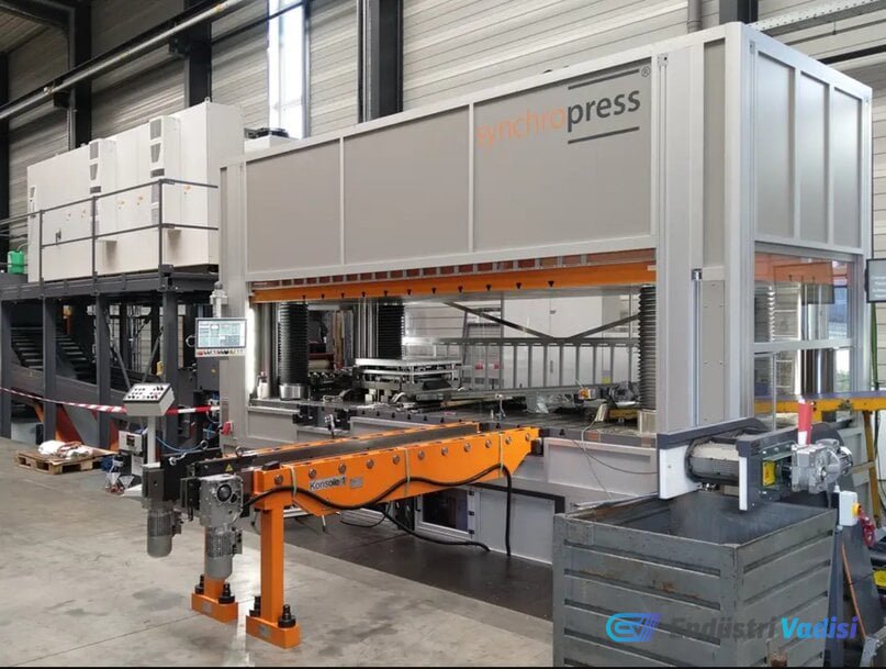

Baumüller, synchropress ile iş birliği yaparak 100 kN'dan 10.000 kN'a kadar presleme kuvvetlerine sahip makinelerde kullanılan akıllı bir tahrik sistemi tasarladı. synchropress 4M sistemindeki tahrik mimarisi, geleneksel üstten tahrik konfigürasyonlarını, pres tablasına doğrudan mil bağlantılarıyla hizalı olarak monte edilmiş dört adet dişli mili ile değiştiriyor. Bu eksenel düzenleme, yardımcı dişli kademelerini ortadan kaldırır ve makinenin genel zemin alanı gereksinimlerini azaltır.
Dört bağımsız eksen arasındaki senkronizasyon, Baumüller b maXX 5100 aktif şebeke doğrultucu üniteleri ve b maXX 5500 eksen kontrolörleri tarafından yönetilir. Temel mühendislik mekanizması, rejeneratif doğrultucuları b maXX 5300 veya b maXX 5500 invertör ünitelerine bağlayan ortak bir doğru akım (DC) bağlantısına dayanır. Ortak DC bara içindeki entegre kondansatör bankaları, ram iş parçasına temas ettiğinde meydana gelen döngüsel güç ani yükselmelerini tamponlar. Sonuç olarak, tesisin bağlı elektrik hattı derecesi, tepe güç talebi yerine ortalama güç talebi için boyutlandırılabilir ve elektrik altyapı harcamalarını düşürür.
Ayrıca, DC bağlantı, ram yavaşlaması sırasında üretilen kinetik enerjiyi geri kazanır. Şekillendirme stroku sonrasında, kinetik frenleme enerjisi elektrik enerjisine dönüştürülür, doğrudan DC kondansatör depolamasında tamponlanır ve sonraki çalışma döngüsünü beslemek için tahrik barasına geri döndürülür. Bu kapalı enerjik döngü, şekillendirilen parça başına genel kilovat-saat tüketimini doğrudan düşürür.
