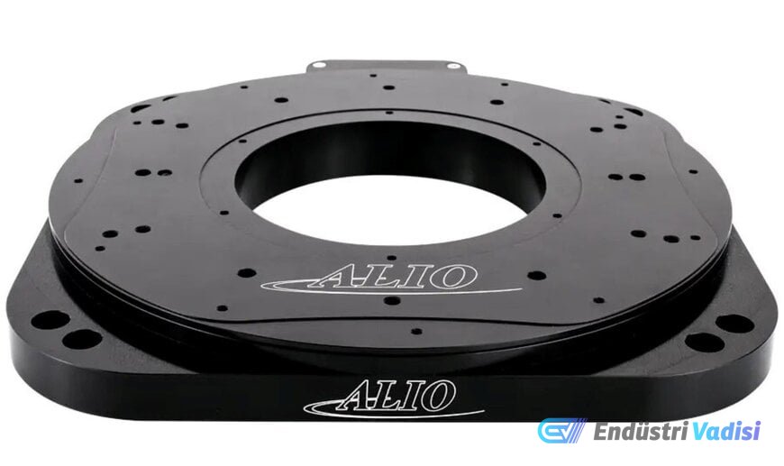

    ✨ Allient'ten Yeni Nesil Döner Tabla​
    Allient Inc., otomasyon ve yarı iletken üretim sistemleri için tasarlanmış, geniş açıklıklı ve ultra-ince profilli yeni döner tablası ThruSight-Theta'yı tanıttı. Bu yenilikçi ürün, yüksek hassasiyetli konumlandırma ve sürekli dönüş yeteneği sunarak sektörde çığır açıyor.
    ⚙️ Demir Çekirdeksiz Motor Teknolojisi​
    ThruSight-Theta, demir çekirdeksiz motor tasarımı ve eksenel akı teknolojisi sayesinde "cogging torku"nu ortadan kaldırıyor. Bu sayede geleneksel motorlarda görülen hız dalgalanmaları ve konumlandırma hataları minimize edilerek, son derece pürüzsüz hareket ve gelişmiş konumlandırma doğruluğu sağlanıyor.
    • Yükseklik: Sadece 25 mm! Bu ultra-ince yapı, hareketli kütleyi azaltarak Abbe hatasını en aza indiriyor.
    • Abbe Hatası: Hassas hareket kontrolünde kritik bir faktör olan bu hata, açısal sapmaların ölçüm ekseninden uzaklaştıkça doğrusal olarak artmasını ifade eder. ThruSight-Theta'nın düşük profili, bu hatayı önemli ölçüde azaltır.
    🎯 Entegre Tasarım ve Geri Besleme Seçenekleri​
    Bu döner tabla, mevcut makine mimarilerine kolayca entegre edilebilir. 110 mm'lik geniş açıklığı sayesinde kablolama, lazer ışınları veya optik bileşenler doğrudan dönüş merkezinden geçirilebilir. Bu özellik, özellikle yarı iletken üretimi ve fotonik uygulamalar için büyük avantaj sağlar.
    Sistem, güç açıldığında anında konum geri beslemesi sunar. Kullanıcılar, 1 Vp-p Sin-Cos analog, Dijital AQB ve mutlak enkoder çıkışları arasından seçim yapabilirler. Standart üç metrelik kablolama ile birlikte bu seçenekler, geniş bir endüstriyel kontrolör yelpazesiyle uyumluluk sağlar.
    📊 Rekabetçi Avantajlar​
    ThruSight-Theta, yüksek hassasiyetli hareket kontrol sektöründe Aerotech ve Physik Instrumente gibi lider markaların doğrudan tahrikli döner tablalarıyla rekabet ediyor. Benzer açıklıklara sahip rakiplerin 30 mm ila 50 mm arasında değişen yüksekliklerine karşılık, 25 mm'lik profiliyle bu ürün, son derece kompakt bir form faktörü sunuyor.
    Bu azaltılmış dikey yükseklik, entegrasyon sırasında daha düşük bir ağırlık merkezi sağlayarak çok eksenli otomasyon sistemlerinde mekanik avantajlar sunar. Bu sayede konsol etkileri azalır ve dinamik yerleşme süreleri kısalır.
