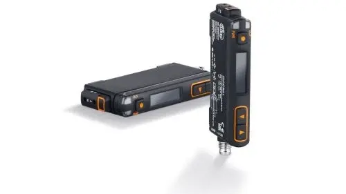

Fiber optik sensörler, kurulum alanının sınırlı olduğu durumlarda ideal çözümdür. ifm, bu tür uygulamalar için yeni OCF serisi fiber optik sensörleri piyasaya sürüyor. Bu sensörler, sezgisel olarak kurulabiliyor, IO-Link sayesinde çok sayıda akıllı fonksiyona sahip ve fiber optik amplifikatörün gerektiğinde otomatik olarak seçtiği altı güçlü çalışma modu sunuyor.
OCF fiber optik sensör, dar alanlardaki küçük parçaların algılanması için yeni bir standart belirliyor.
Fiber optik sensörler, geleneksel fotoelektrik sensörlerle aynı prensipte çalışır. Ancak bu durumda lens ve değerlendirme elektroniği birbirinden mekansal olarak ayrılmıştır ve bu da birçok uygulama için önemli bir avantaj sağlar: Optika fiberler çok dar alanlara hassas bir şekilde yerleştirilebilir ve oradaki çok küçük parçaları bile algılayabilir. Uzak fiber optik sensör daha sonra uygun bir yere, örneğin makineye veya hatta bir kontrol panosuna monte edilebilir.
Yeni OCF serisi fiber optik sensörler, bu tür uygulamaları özellikle kolaylaştırır. Dar gövdeleri, DIN raylarına montaj için uygundur. Raylara kolayca takılabilirler. Fiber kilitleme sayesinde optik fiberler alet kullanmadan da bağlanabilir. OCF, yüksek IP65 koruma sınıfına uygun olduğundan, sahada, örneğin doğrudan makineye monte edilebilir. ifm, geliştirme aşamasında, sonraki kurulumun basit ve sezgisel olmasını sağlamak için kullanılabilirliğe büyük önem vermiştir. Fiber optik sensörün kullanımı için üç düğme bulunur. Entegre OLED ekranın düz metin ekranı, 2 noktalı öğretmeyi kolaylaştırır. Find-me işleviyle, yanıp sönen fiber sayesinde konum belirleme basitleştirilir. OCF'nin altı farklı çalışma modu vardır. Çıkış sinyali, IO-Link veya hızlı bir dijital çıkış aracılığıyla daha üst düzey bir kontrol sistemine gönderilebilir. IO-Link arayüzü, fiber optik sensörün teşhisi için de kullanılır. Örneğin, fiberin kirlilik derecesi izlenebilir. Bu temizleme fonksiyonu, uygulamada öngörücü bakım sağlar. ifm, yeni fiber optik sensörlerle birlikte, her uygulama için doğru konfigürasyonun seçilebilmesini sağlamak üzere geniş bir tasarım yelpazesinde kapsamlı bir uyumlu fiber optik yelpazesi sunar. Tipik uygulamalar arasında dar alanlar ve yüksek sıcaklıklar veya kimyasal olarak agresif ortamlarda kullanım yer alır.
